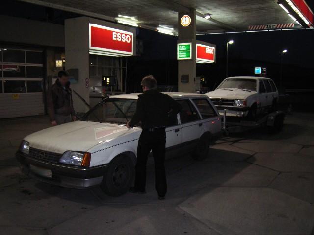

    puuuh, wenn der 13S Kühler ausreicht ist das ja mal eine gute Nachricht. Hier das Bild. Danach habe ich keine mehr gemacht. Wenn ich mit dem Negerkeks und dem Drahtbürstenaufsatz fertig bin, reiche ich noch mal Bilder von den typischen Stellen nach. Das war die Abholung im tiefsten Winter. Ich bin ja meist zu faul zum knipsen, aber dieses Szenario musste ich festhalten. 84er Rekord E2 Caravan CD 2,0E zieht 83er Kadett D Caravan 13S.

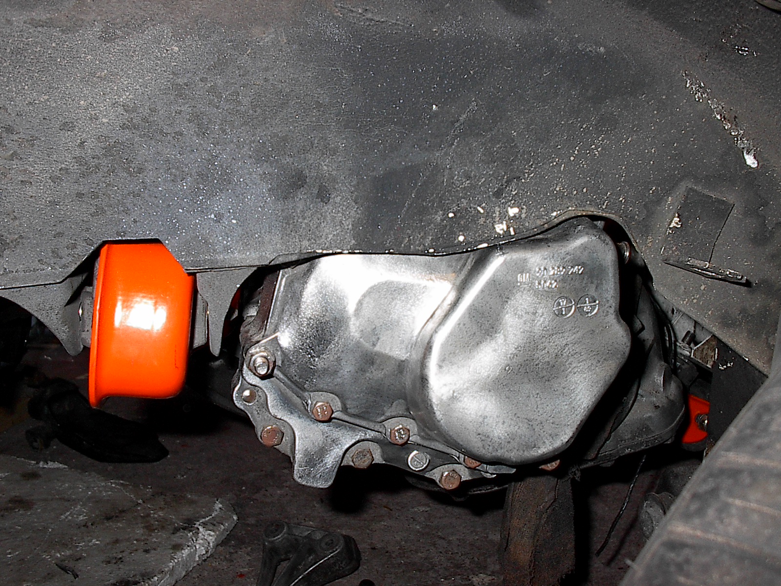

    So ich erkäre es noch ein letztes mal... ;)
    Der 1.3er Halter passt mechanisch an den Bigblock und man kann ihn so auch befestigen, aber der Abstand passt nicht mehr und auch die Höhe passt nicht mehr 100%ig! Das gilt für alle Halter vom 1.3er!!!
    Unter Voll-Last schlägt das Getriebe unter den hinteren Rahmen und teilweise auch an den Seitlichen! 8o
    Ich stelle hier nochmal ein paar Bilder ein mit 13S Haltern ein, dann sollte das Thema endlich gegessen sein weil ich es wirklich Leid bin! X(
