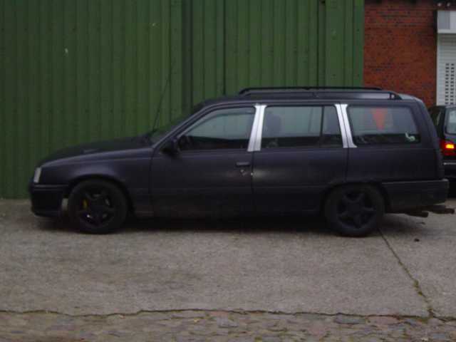

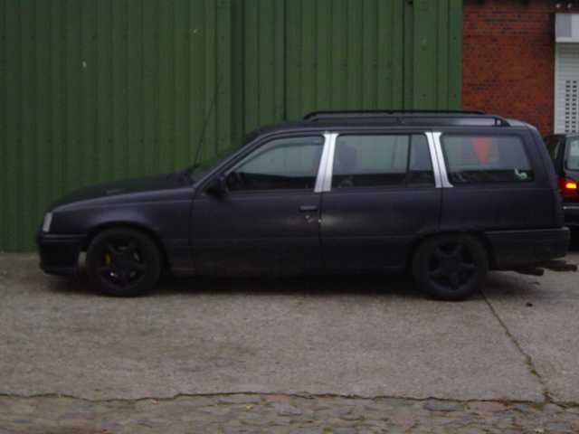

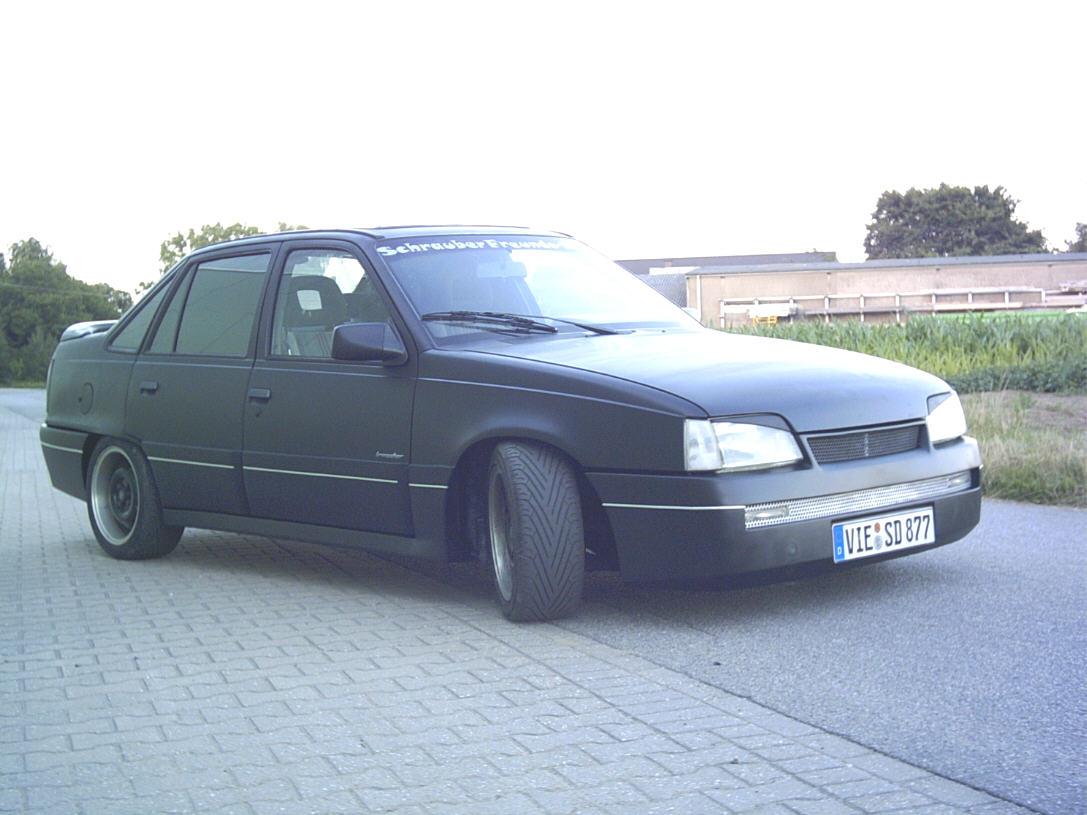

  • #12
    Also ich habe meinen E Komplett wie beim richtigen Lackieren Zerlegt,Geschliggen mit 1000er Papier
    Dann mit Dose Grundiert,und dann Mit 18 Dosen Mattschwartz Lackiert.
    Und ich denke das Ergebnis kann sich sehen lassen.
  • #14
    jepp kan sich sehn lassen standen ja alle erstuant vor. ^^
    Sah echt gut aus
