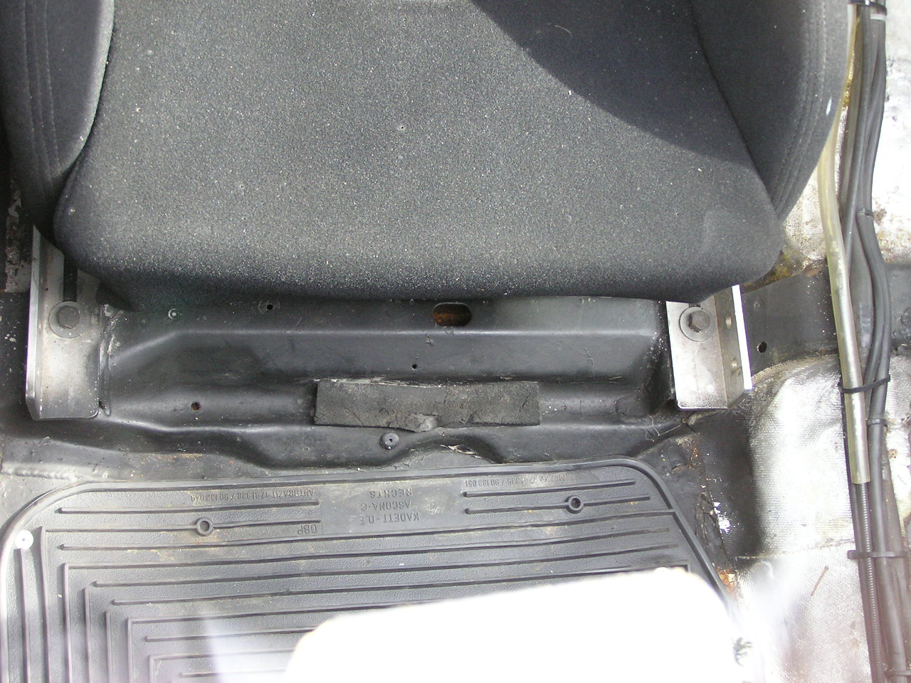

    Carsten, hast Du an Deinen Sitzbefestigungen noch irgendetwas gemacht?
    Diese Befestigungen, wie sie auf den Bildern hier weiter vorn im Thread zu sehen waren, gab´s früher in den 80ern in den Gr.A Kadetten, das stimmt.
    Da gab´s ber noch keine Reglementierung bzgl der Sitzbefestigungen (hab jedenfalls in den alten Handbüchern nix gefunden).
    Im aktuellen Regelwerk ist das natürlich fest vorgeschrieben:
    Entweder Serie oder mit den 2 Quer-Rohren oder nach Anhang J Art.253-16 (=Winkel mit Gegenplatten direkt auf Fahrzeugboden geschraubt).
    Dieses Thema hatten wir bei der letzten Rallye-Sparten-Versammlung. Da haben uns die Techniker erklärt, wie die es dieses Jahr haben wollen.
    Und sie wollen dieses Jahr keine Ausnahmen machen.
    Einmal bemängeln, das wird notiert und wenn´s bei der nächsten Veranstaltung nicht geändert ist, wird nicht gestartet.

    Ich glaube nicht das in der Gruppe H was gesagt wird bezüglich der Mulde.Bei uns hier im Saarland sind noch einige(Corsa-A,Polo,Golf)unterwegs die keine Mulde mehr haben.
    Bezüglich der Sitzkonsolen kann ich nur sagen er soll solange fahren bis einer mault.Dann kann er sie immer noch Umbauen.
    In dem neuen kommen dierkt die Rohre rein.
    Obwohl die Werksautos von 85-91 auch keine drinnen hatten !! Und da ich Youngtimer fahre bräuchte ich die nicht(gut ich fahre aber noch F-2005 oder Gruppe H zwischendurch)
    Anbei ein Bild !!
