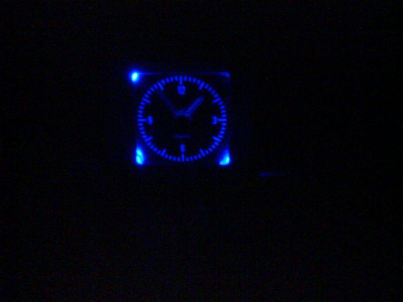

#5 habe meine Uhr auch Blau hinterleuchtet.
Eigentlich Easy, habe es mit vier blauen 5mm LED´s gemacht.
Von Aussen einfach vier Löcher über die Ecken gebohrt, LED´s rein. Und das ganze ordentlich verdrahtet und mit Schrumpfschlauch übergezogen.Dann viel Erfolg und nen Guten Rutsch in neue Jahr 2007.

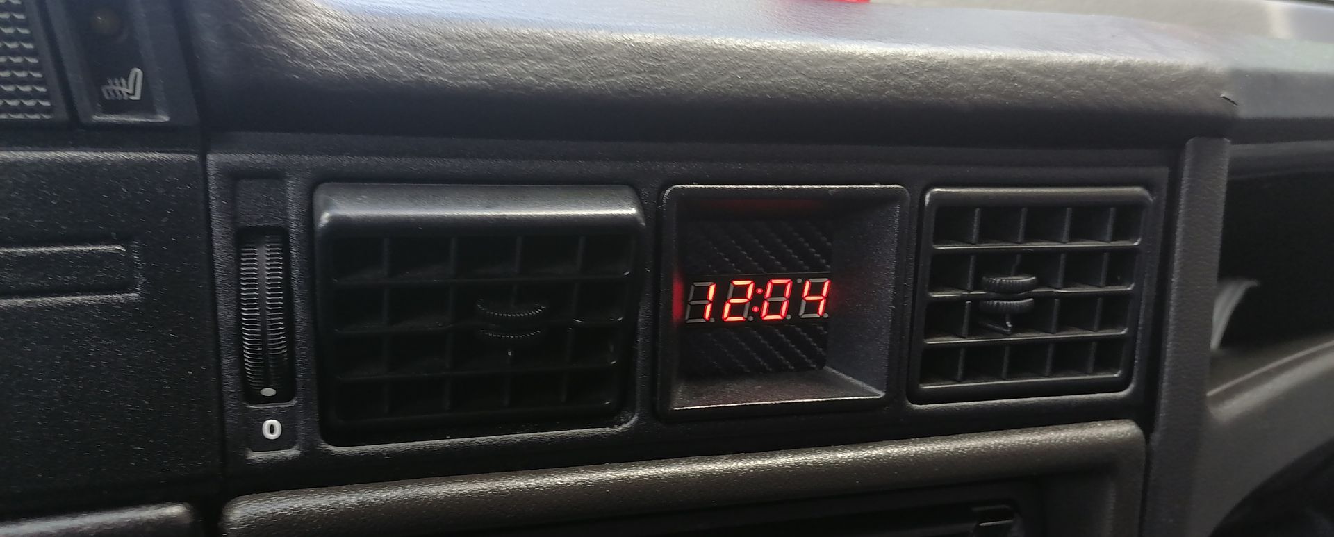

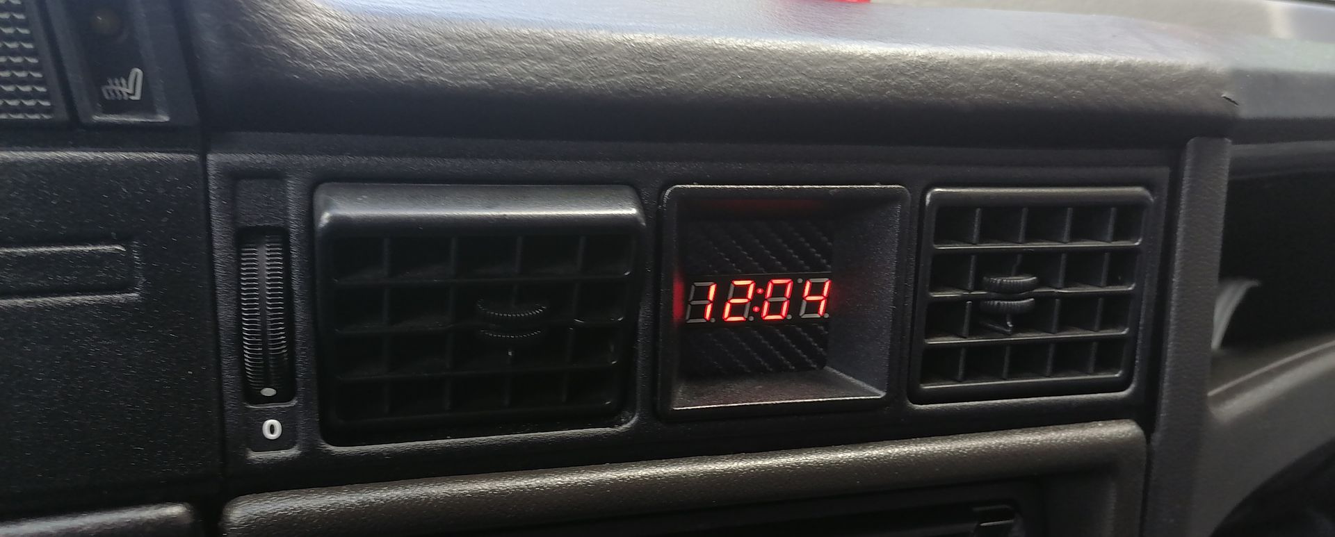

Habe den Post gefunden weil ich an der Uhr fummeln wollte.
Hatte nämlich vor, die Birne von der Uhr auszutauschen denn, meine Uhr nicht mehr geleuchtet hat.
Jetzt ist mir folgendes passiert und ich bin sehr sauer:

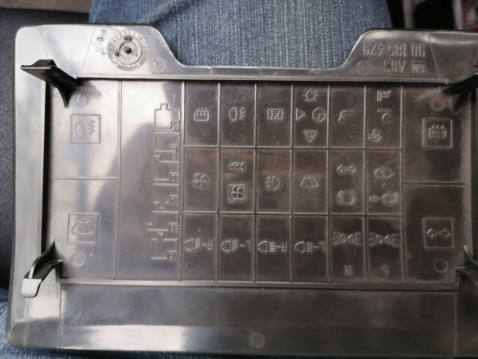

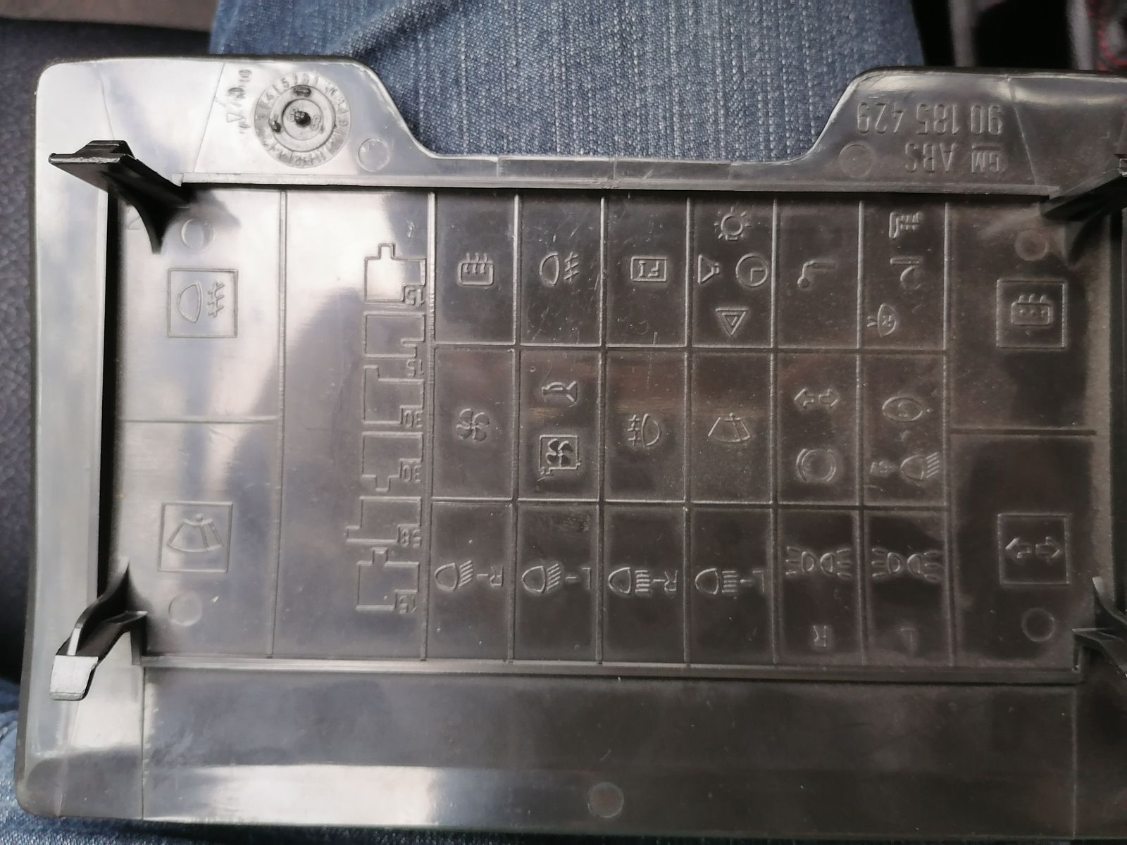

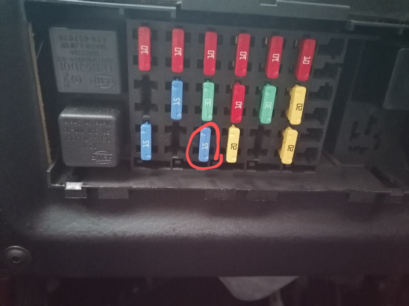

Ich habe die Uhr durch die Lücke vom Radio ausgebaut. Habe mir die Birne angeschaut um zu bestätigen dass die kaputt war usw. Wollte alles wieder zurückstellen, dann ist irgendwie, irgendein Kabel von der Uhr gegen ein Metall blech was sich zwichen Uhr Lücke und radio Lücke befindet, in Kontakt gekommen. Dabei ein Kurzschluss mit dementsprechend Geräusch und zack, alles war aus; Innenraum Beleuchtung, Warnblinkanlage funktioniert nicht, das Radio funktioniert nicht und selbstverständlich die Uhr auch nicht mehr.

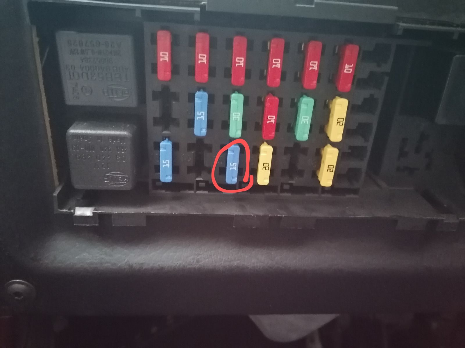

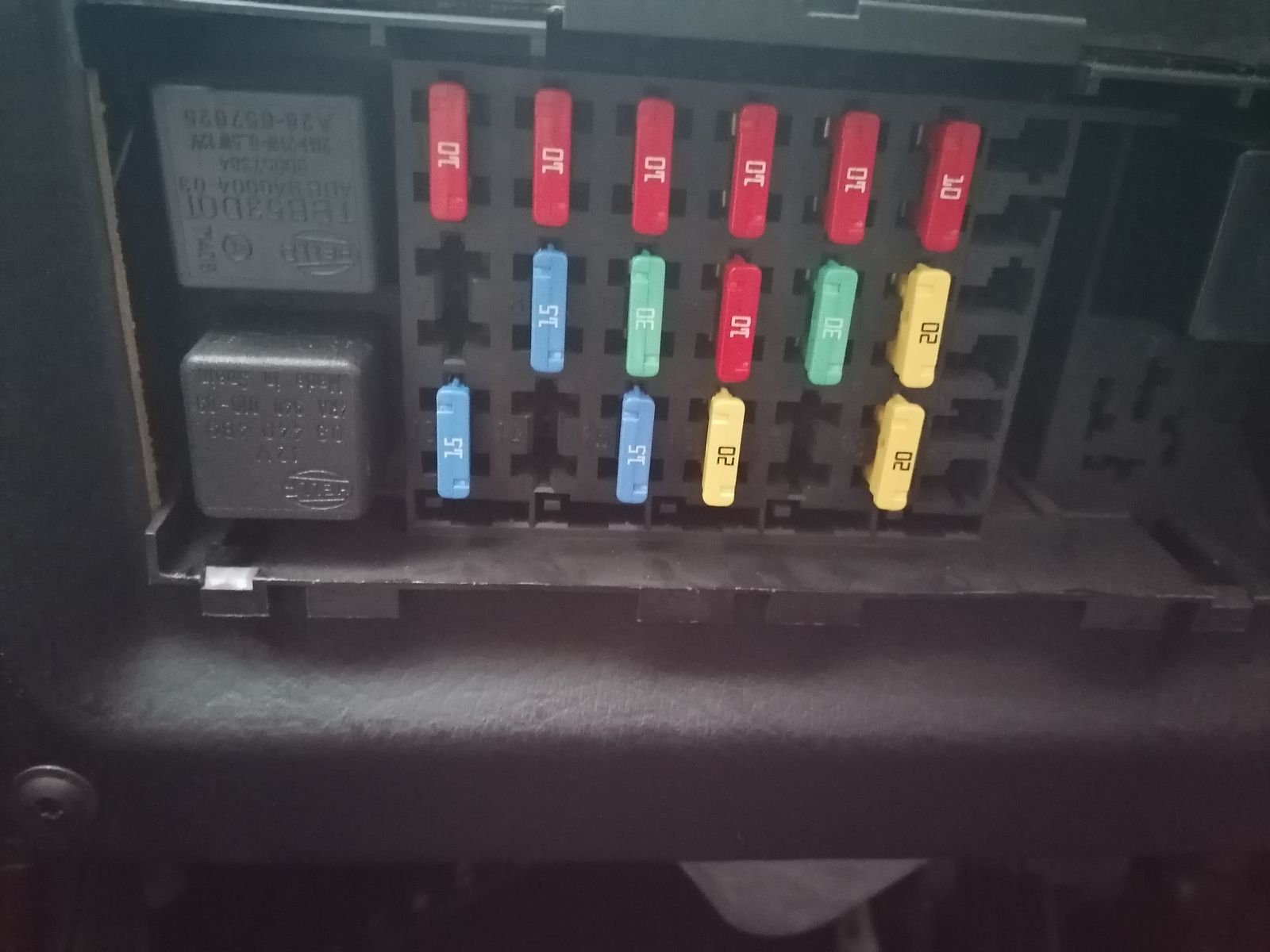

Dachte, die Sicherungen ist durch den Kurzschluss geplatzt... Gucken, alles wird gut.
Kann die Sicherung nicht prüfen auch wenn ich den Motor an habe, mein Prüfer leuchtet nicht.

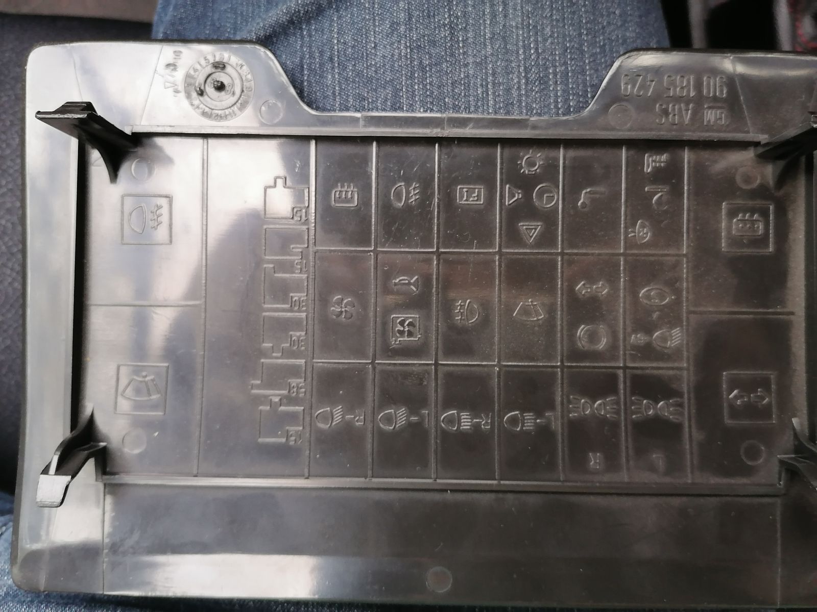

Lustig ist, dass laut Bedienungsanleitung vom Auto, spricht block bzw Sicherung 15. Sollte es 20A Sicherung sein, laut so wird's gemacht Buch, sollte es eine 15A. Die Sicherung war 20A...
Jetzt weiß ich nicht....
Welche ist denn die richtige?
ist das ganze im arsch?
Habt ihr eine Idee was ich noch machen könnte bevor ich zur Werkstatt fahren muss ?
