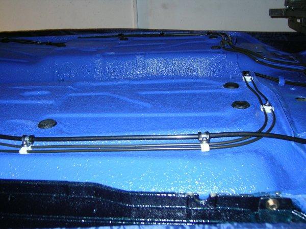

    Ich kenne beim D-Kadett 2 verschiedene Varianten der Befestigung: 1. mit Clipsen und 2. mit kleinen Blechstreifen die umgebogen werden - wovon ist das eigentlich abhängig ?
    Für die Bremsleitungen gibt es ja die Plastikhalter. Ich hab da eine Edelstahlschraube am Boden festgeschweißt und den Halter zusätzlich mit einer Mutter gesichert. Die dopplten Halter haben die Nummer 90334079 - könnte dann so aussehen :

    Gewindebolzen anschweißen und solche verbauen: Klammern
