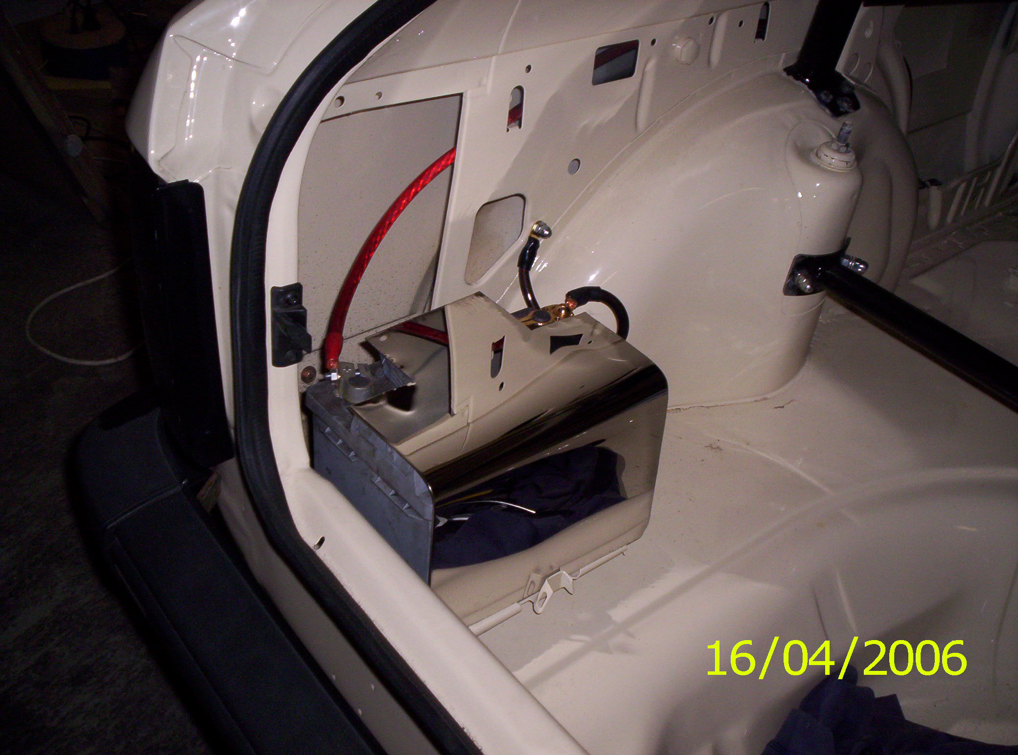

#5 Also ein Tip für den Batteriehalter: Ich hab den normalen Batteriehalter vom Alfa Romeo 155 genommen und hinten rechts im Kofferraum angeschraubt. Das Teil passt fast wie original.

hab heut den halter in die reserveradwanne gebaut und sie dafür modifiziert - halter is vom mercedes w201 (190er)
