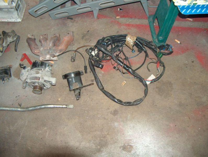

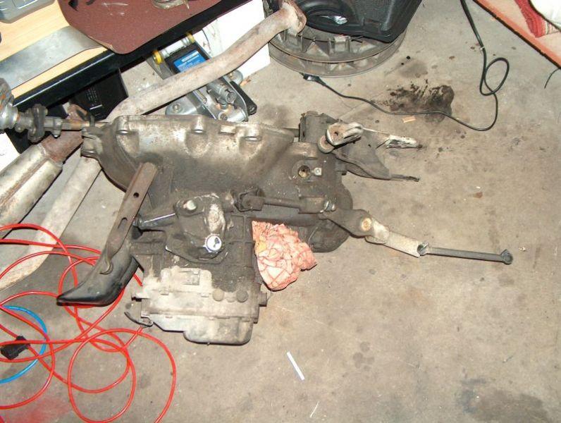

    So bin nun wieder aus bayern zurück . War gestern bei cobra und hab mir da ein "motörchen " weggeholt .. nun hab ich mal durchgeguckt was ich alles habe und brauche denn ich weis absulut nich .. was mir fehlt und was ich noch brauche und bla .. da ich noch nie selber nen umbau gemacht habe
    Folgendes habe ich:

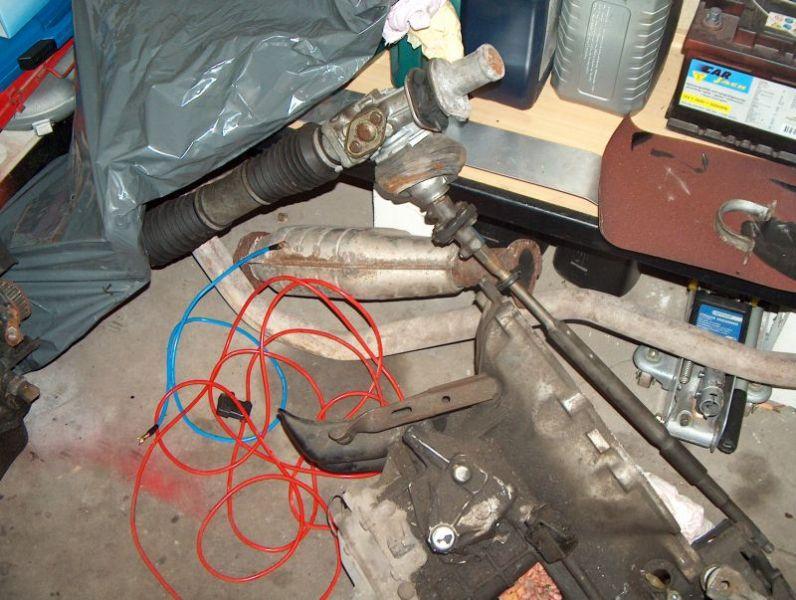

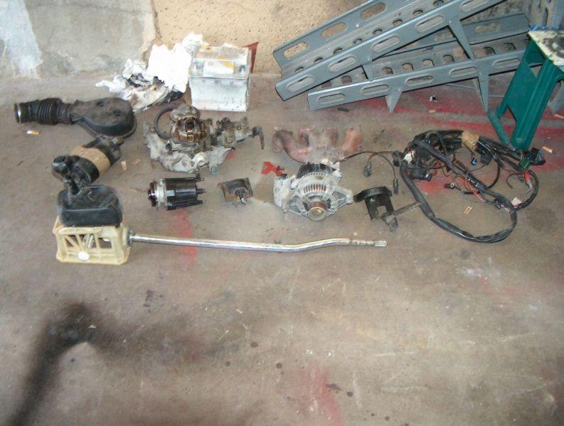

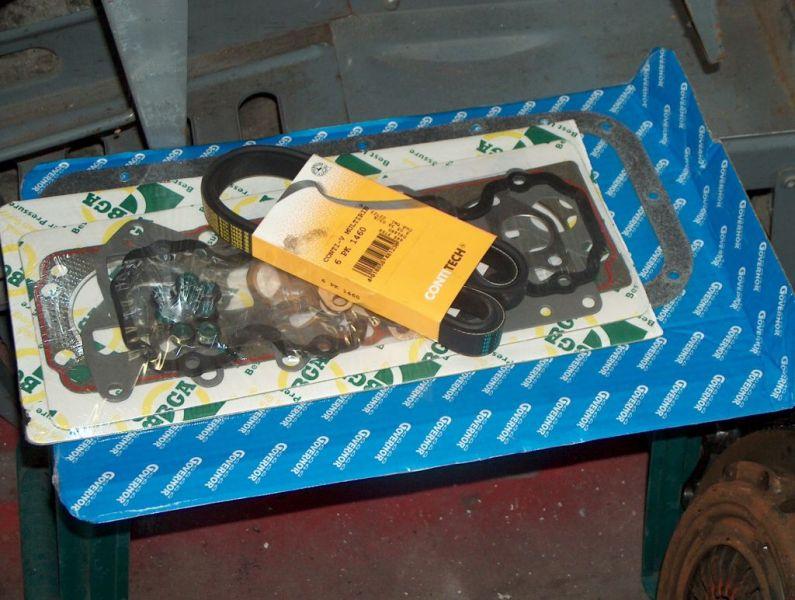

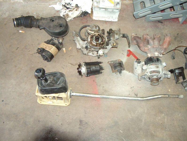

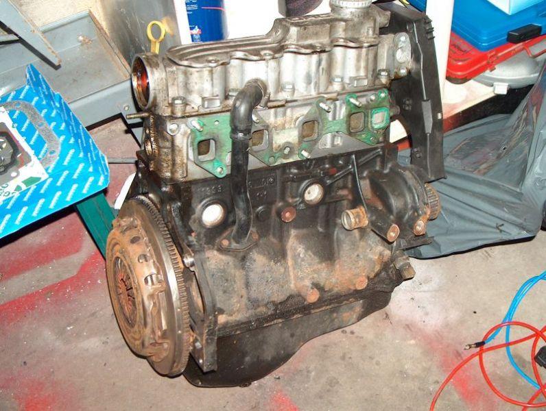

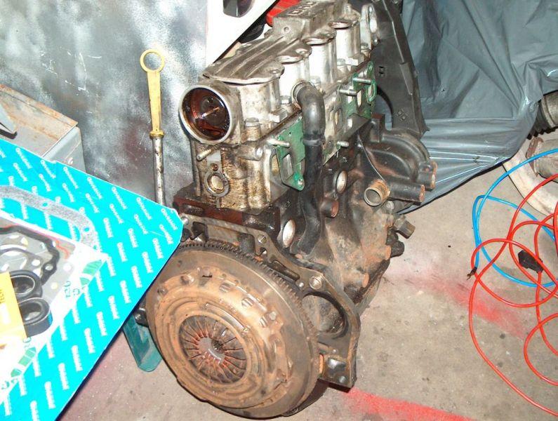

    Motor, getriebe,einspritzeinheit,krümer mit sonde,motorkabelbaum,lima,zündspule,zündverteiler,anlasser,schaltgestänge (kp ob da alles bei is) ,kat,hosenrohr,servolenkung komplett mit pumpe behälter lenkgestänge und schläuchen, und alle dichtungen und keilrippenriemen
    Also was ich bis jetzt schon weis was fehlt :
    Steuergerät,tank mit pumpe,sämtliche schläuche kühlung unterdruck usw , zahnriemen , wapu, zahnriemenabdeckung, motorhalter fürn kadett e, und ich glaube auch der lima halter
    Was fehlt mir noch? denn ich muss alles da haben bevor ich den umbau mache .. da die kiste nicht lange unfahrbar sein kann habe mal ein paar bilder gemacht ...

    Hi Brauchst nur motor raus und neuen rein + Kabelbaum und sonst nicht s die Benzinpumpe Brauchst du nicht zu Tauschen und so aber muste ja selber wissen ist aber ganz einfach der umbau habe ich schon öfter gemacht
    Ja Ne is KLAR !
    Blödsind absulut .. ich habe nen 13nb brin ! sprich keinen kat , schaltgestänge unterm auto , keine servo .. und 4 gang getriebe .. wie ich was machen muss das spiel jetzt noch keine rolle ich brauche erstmal alle teile und will nur wissen was mir noch fehlt .. und benzinpumpe muss ich auch taauschen da der 13nb eine mechhanische hat und der c16nz eine elektrische im tank .. moha wenn man keinen plan hat einfach mal .. NICHTS sagen

    He einen Kraftstoffpumpe brauchst du auch da der 1,3 nb ja Vergaser hat und einen Mechanischer pupe über die Nocke hat. also eine Aussentankpumpe verwenden oder neuen Tank,
    Dann wird der Kat bestimmt auch nicht passen da der Tunnel kleiner ist. Neue Mittelkonsole brauchst du auch da du sonst das Gestänge nicht verbauen kannst.
    Dann werden auch noch Prob. mit der elektrik auftauchen z.B. Pumpenrelais, und andere kleinichkeiten
    Aber jetzt mal ehrlich wie kommt mann auf so eine beschissene Idee einen 1,3 Versager auf 1,6 NZ Dreck umzubauen die Leistung bleibt fast die gleichen und eine echte D3 Abgasnorm bekommst du eh nicht hinn damit du bald auch noch in die Stadt fahren darfst.
