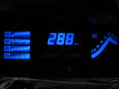

#36 Hier mein Tacho in Blau!
Einfach bedruckbare Folie nehmen, bedrucken und fertig!
Als Vorlage so eine Gelbe Plastikscheibe einscannen, das man weiß wo welche Farbe hingehört.Das ganze dann ausschneiden und einlegen.
Ist halt bloß mit dem Handy im dunklen Keller fotografiert, deswegen diese mieße Qualli!
#39 Ich hab meinen fertig umgebaut bei ebay gekauft. Hab ihn mal aufgeschraubt und nachgesehen was geändert wurde. Also da hat der Typ in diese Lichtleiter-Glasstücke einfach mittig ein Loch reingebohrt und eine blaue LED mit heißklebepistole eingeklebt. Außerdem die dicken Tacholämpchen auch gegen blaue getauscht.
Und schon sieht das so aus:
