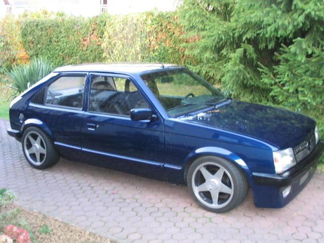

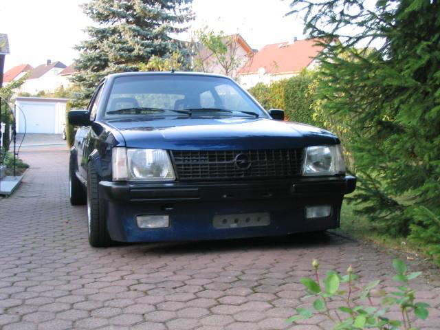

Ui das kann ich aber auch nicht wirklich glauben das der Motor so ne Leistung haben soll .
Weil Du hast es ja selber geschrieben das der Reuter Dich irgendwie beschissen hat . Und ich glaube mal was gelesen zu haben das der Digi gar nicht so hoch geht !?
Aber trotzdem schicker D ,bis aufs Frontblech halt ![]()
mein D

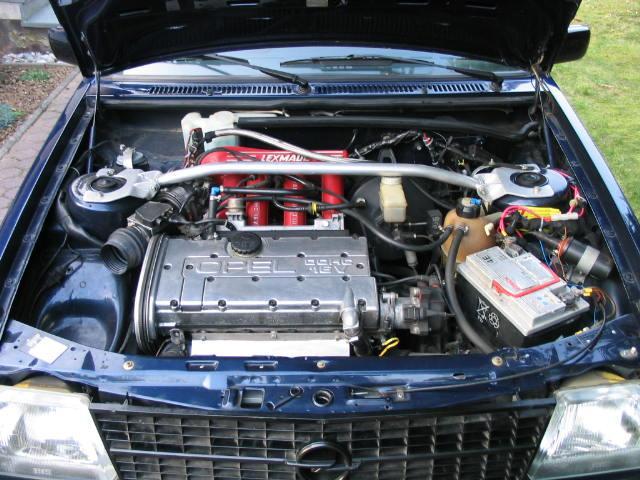

#22 Naja, diese Geschwindigkeitsangabe ist schon heavy. mit 215/40 17 und dem Längsten Getriebeübersetzuung, die es gibt, wären 272km/h bei 6000 U/min rechnerisch möglich, allerdings bezweifle ich auch, dass der das schaffen würde. Der D hat nen Cw*A Wert wie ne Schrankwand und ab 200km/h macht sich das schon massig bemerkbar.
Naja und wenn er noch 1750U/min Platz hat, würde der ja bis knapp 7800U/min drehen können, und wüßte nicht,dass die Digianzeige so weit geht,mal abgesehen davon,dass der Begrenzer so hoch gesetzt worden ist. -
#25 also zum tacho der geht bis 288 sieht mann wenn mann den anmacht dann leuchtet erst 288 und dann 0 !!!
zu dem getriebe ich habe ein f 20 getriebe wo der 5 gang sehr lang übersetzt ist !!!
zum stg, das ist modifiziert und ich könnte laut laptop bis
8250 U/min drehen!!!wobei ich selbst würde das nie machen! denn ich will den motor ja noch ne weile fahren !!! =)
aber ob der digi stimmt ka ich verlasse mich nicht darauf!!
mfg D-PILOT
