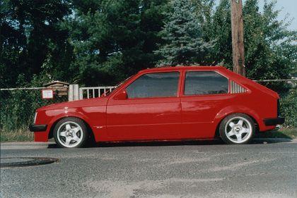

    Ich hab GTE Federbeine drin. Also ne SR Felge geht nicht, die hab ich schon probiert. Da müsste ich mindestens 10er Platten fahren. Die GTE Felgen wären mir am liebsten. Zur Not auch die Manta Felgen wenn damit die von mir oben gezeigten waren. Diese Felgen waren auf den GSIs verbaut, die gibts ja wie Sand am Meer :)
