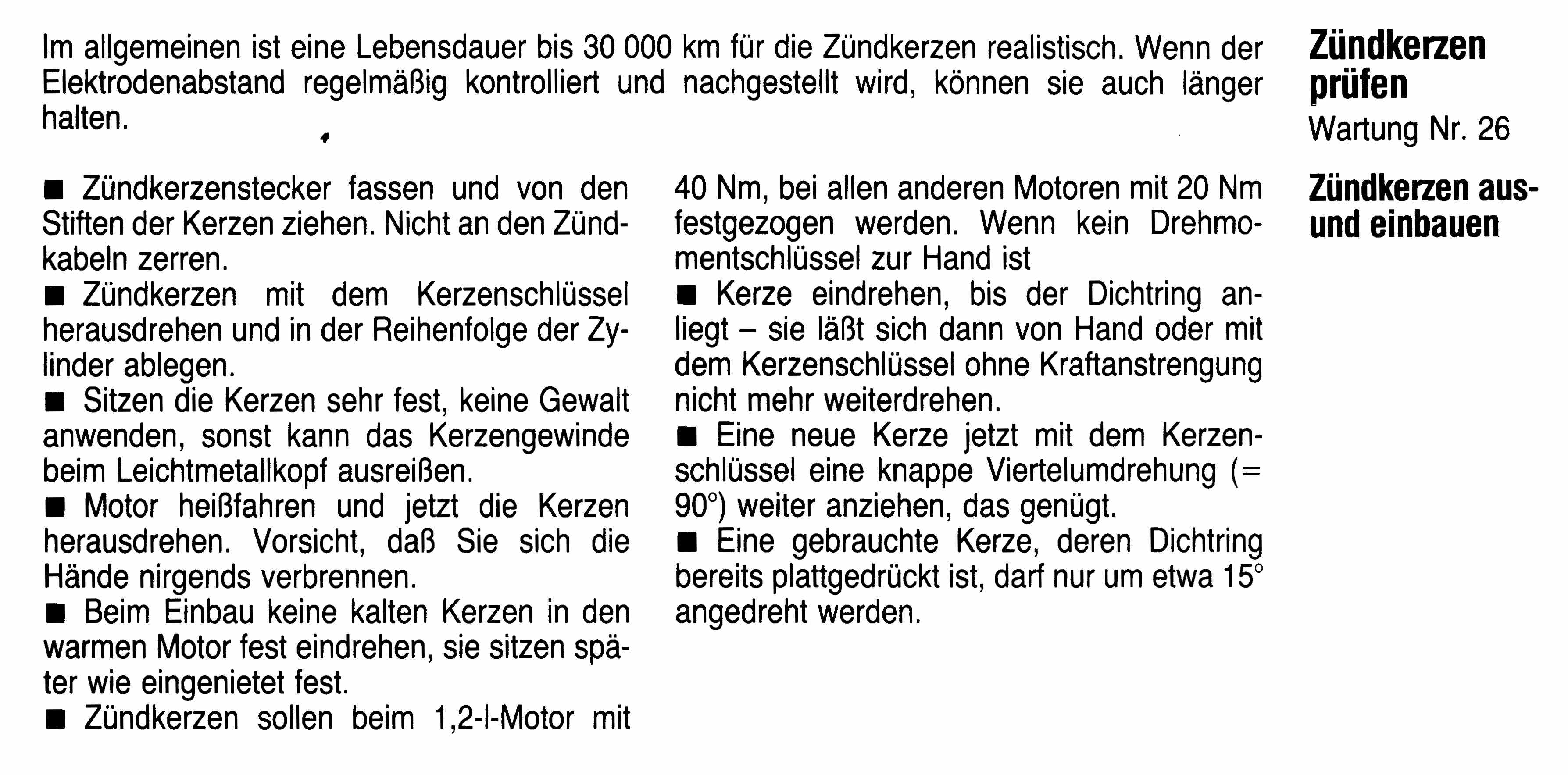

    Zündkerzen aus und einbauen:
    Sende Dir noch eine Anleitung wie die Zündkerzen gewechselt werden sollen? Bitte lesen!
