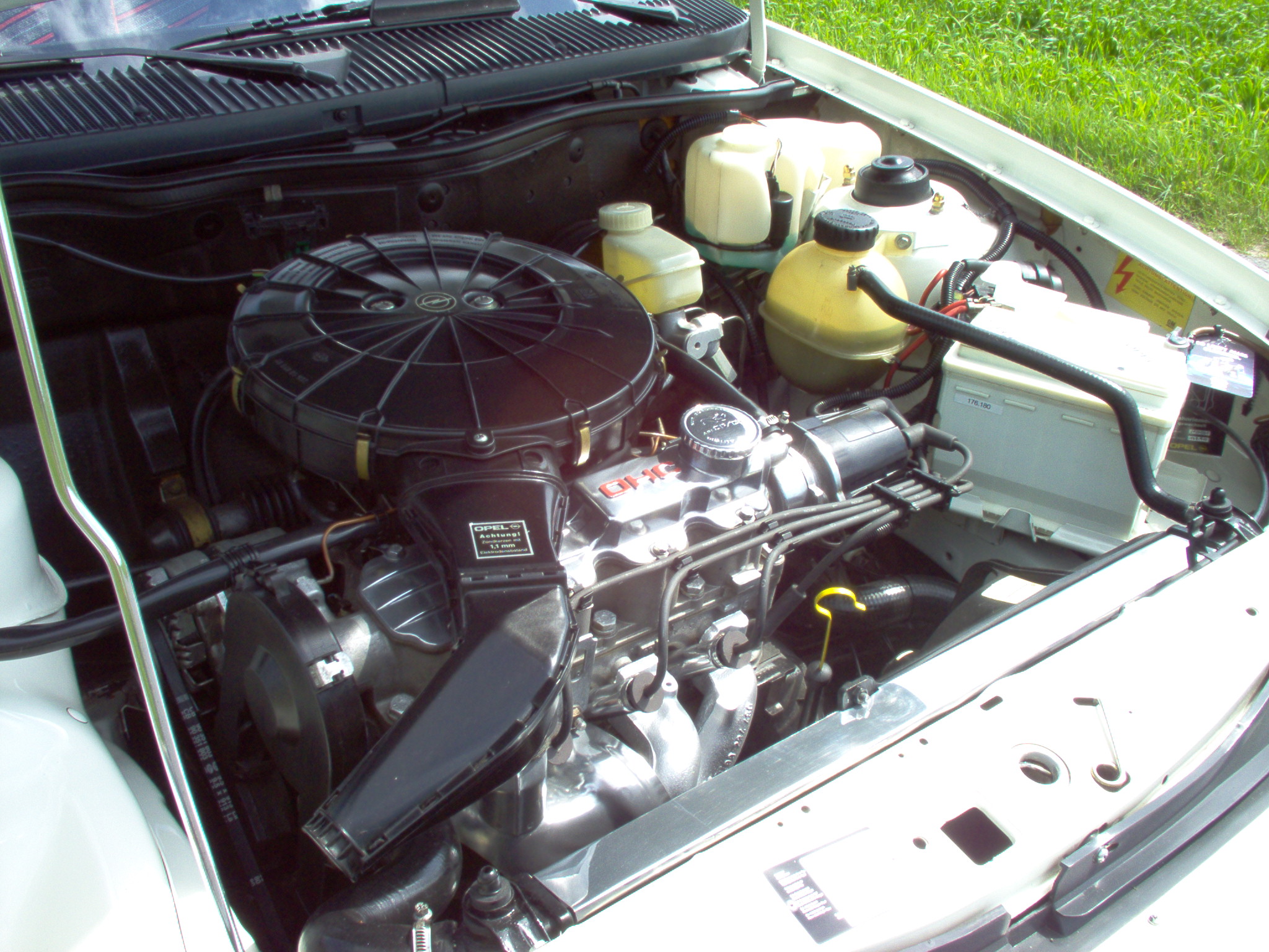

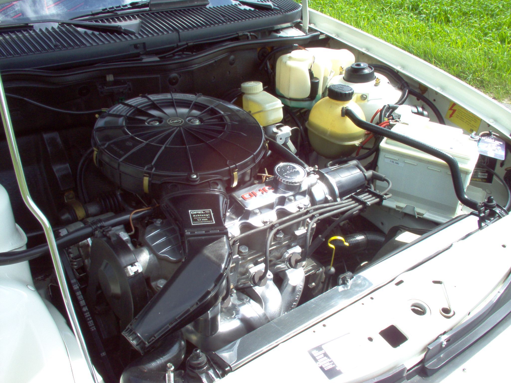

    So wie auf dem Foto wird Dein Motorraum auch anschließend aussehen.
