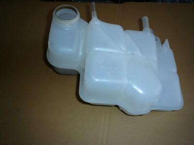

stimmt, es gibt auch noch den:
so... hab mir nun den auf dem oberen bild gekauft. beschreibung:
Verwendung für:
Opel Kadett E
Einschränkungen:
für Fahrzeuge mit Systemüberwachung und ABS
mit Motor 2.0 SEH / 2.0 SER / 2.0 XE / C 2.0 XE / 1.6 Diesel, 1.7 Turbodiesel
mit Sensor für Warnanlage
Beschreibung:
Ausgleichsbehälter Kühlerhab zwar kein ABS, aber das is ja egal - oder? dieser schlauch, der in die ansaugbrücke geht - der war bei meinem motor totgelegt - hab mich schon immer gefragt was das gewesen war! weil der ´kadett (wo der motor her war hatte ja abs). jezze frage ich mich natürlich on das schlimm ist, wenn da einfach n stopfen in dem schlauch is, der normal in die ansaubrücke geht. muss doch auch ne funktion haben...
werde heute abend mal n bild einstellen, damit ihr seht, was ich meine...
#13 Hatte über Google die oben gezeigte Abbildung gefunden, so einen Ausgleichsbehäter suche ich für einen freund, und gern eine neue? Weiß da jemand ob es noch irgendwo eine gibt?
Das GM nummer ist GM 90352785. Ersatzteile-original hat eine in der Onlineshop, aber die haben leider keine mehr auf Lager...:(
#19 Hallo zusammen,
ich muss das Thema nochmal rauskramen. Ich versuche gerade nen neuen Ausgleichsbehälter für nen C20XE mit ABS zu besorgen.
Ich könnte einen mit der Teilenummer 1304633 (GM 90352147).Ist auf dem Bild der mit der Nummer1.
Original ist der 1304635 (GM 90352785)verbaut. Ist auf dem Bild die Nummer4.Der einzige Unterschied scheint der zu sein das ein "Ausgang" fehlt.
Da der Kadett schon zerlegt ist weiss ich gerade nicht wo der eine Ausgang, der bei der 4 zusätzlich da ist, genau hingeht.
Meint Ihr ich kannbei der 1 einfach ein T-Stück einbauen und beides auf einen Eingang legen?
#20 Der mit der Nr. 1 ist halt meines Wissens nach nicht für den c20xe sondern z.b. den c20ne
Ob du den dann dennoch „einfach“ nehmen kannst ist fraglichEs wird halt nach Motor unterschieden, sowie danach ob abs vorhanden ist oder nicht und zusätzlich ob systemüberwachung vorhanden ist oder nicht
