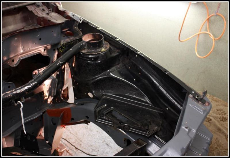

    so nun konnte ich auch mal wieder eine Kleinigkeit am Kadett vollbringen. Habe Heute die Aufnahme für den Bezinkram am Träger hinten unten Rechts wieder in stand gesetzt. Dort wahren die eingeschweißten Muttern beim Lösen abgerissen...habe dann alles sauber geschliffen und Neue Muttern eingeschweißt.
    lieder nen bissl unscharf geworden :rolleyes:
    Auf der anderen Seite war ja nun der Auspuffhalter nicht mehr gerade schön wie man hier unschwer erkennen kann !
    Also mal fix diesen ausgebohrt um zu gucken wie es darunter aussieht...
    Also hieß es mal wieder Faules Blech heraus trennen und ein Neues anfertigen um es ein zu schweissen, danach dann den Auspuffhalter sauber geschliffen und wieder drüber geschweißt. Anschl. alles sauber geschliffen und grundiert.

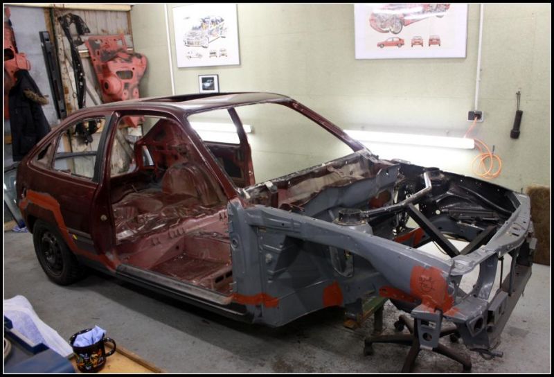

    Schweissarbeiten sind komplett erledigt, muss nur noch einen finden der mir die Radläufe und Schweller verzinnt. Dann kommt mein Kollege vorbei (lacker) und setzt die Karosse in Füller. Dann schleifen, schleifen und nochmals schleifen bis alles glatt ist wie ein Baby Popo und dann kann er zum Lacker.
