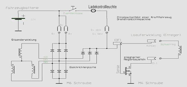

    Wer hat den Schaltplan gezeichnet???
    Ich steh voll auf´m Schlauch, würde dort nicht ein Kurzschluss entstehen,
    da die unteren Dioden in Durchlassrichung gegen Masse geschaltet sind.
    Nee ist eben falsch.
    Da die unteren Dioden die positive Sinushalbwelle direkt mit masse kurzschließen die müssen anders rum rein das nur die negative SInushalbwelle gegen Masse geschaltet wird :wink: .
    Und ein wenig Elektronik fehlt auch noch, laut meines Meisters!!!
    MfG
    Ja zur glättung wahrscheinlich aber was genau er jetzt mit Elektronik meinte........keine Ahnung.
    Iss ja auch nich so wichtig.
    Aber das mit den Dioden ist definitiv falsch eingezeichnet.
    Ihr könnt ja mal bei Wikipedia nachschauen, iss ein Drehstrombrückengleichrichter(B6).
    MfG
