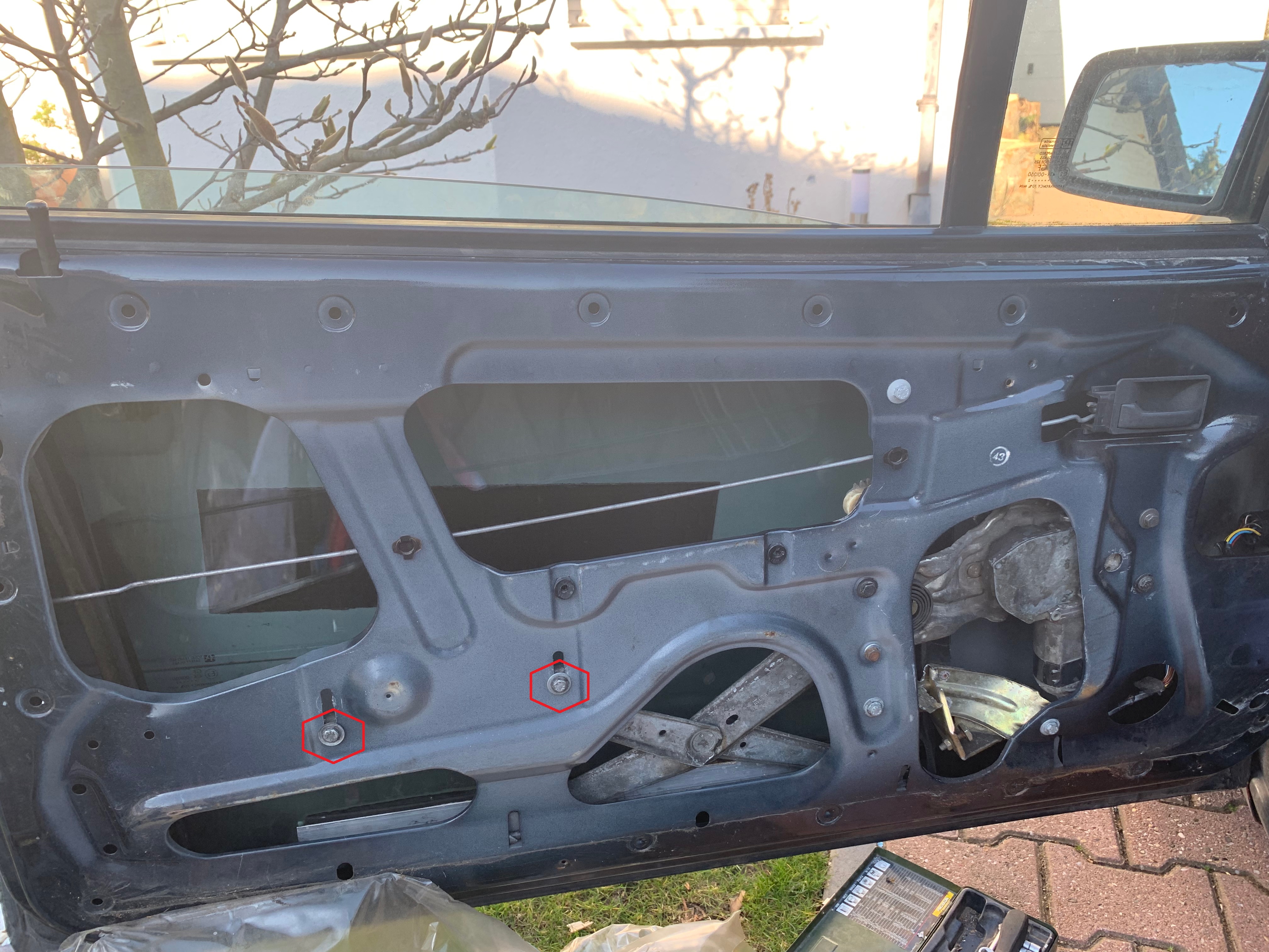

			#14 Ich muss das Thema noch einmal aus der Versenkung holen, weil ich fast das gleiche Problem habe. Nur in die andere Richtung.
 Mein Vorgänger hat es geschafft die Scheiben so einzustellen, daß Sie oben bündig abschließen (er hat dafür offensichtlich unten was Blech weggenommen, damit der Anschlag nicht zu früh kommt).Die Ursache war allerdings, daß die Fensterheber falsch eingebaut wurden. Oder hier eine Grundeinstellung falsch ist, da die Scheren an den original Punkten genietet sind. Ein Ändern der "Führungsschiene" (mit 2 SChraube befestigt) bringt keine Wirkung... Wie bekomme ich die jetzt richtig eingestellt, daß diese ordnungsgemäß runterfahren und ich das Blech wieder für den oberen Endanschlag zurück biegen kann? Bin echt langsam verzweifelt... Die Teilenummer der Schere ist GM90186603. Hierzu finde ich leider keine Infos im Netz. Es müsste aber die vom Cabrio sein. Gruss Mick
			#15 Hallo zusammen, 4 Jahre später, anderes Cabrio aber das gleiche Problem. Ich musste die Tür tauschen, hab den eFH von der alten Tür in die neue gebaut und musste unten das blech verbiegen damit das Fenster ganz hoch fährt. Gefühlt fährt es ein stück weiter als nötig nach oben was aber auch kein problem ist. Aber es fährt nicht ganz runter. Der motor hört auf. Wo dran kann das liegen? Wie stelle ich das ein? Warum muss ich überhaupt das Blech verbiegen? Gruss Mick
			#18 kann mir schlecht vorstellen das es daran liegt. die türen sind ja bis auf den fehlenden rahmen und das fenster vorn nicht anders. wenn du nun beide varianten da hadt und rechts die scheibe sauber in die endstellungen fährt, mach doch beide seiten mal auf und schau ob du unterschiede erkennen kannst. ne vermutung wäre nun das der entweder irgendwo eine endstellung sitzen hat oder das über die verzahnung an der schere geregelt wird.
			#20 Ich hatte zum Glück noch 2 Türen vom Cabrio da wo eFh drin sind. Hab die beiden mal gegeneinander gelegt. Der vom Cabrio ist wie schon in anderen Threads bereits geschrieben kürzer und anders aufgbaut. Muss er auch sein weil durch das Dreiecksfenster die eigentliche Scheibe kürzer ist. Hab den eingebaut und schwups passt alles  Hier mal ein Foto von beiden nebeneinandergelegt..der Goldene ist vom Cabrio.
