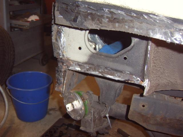

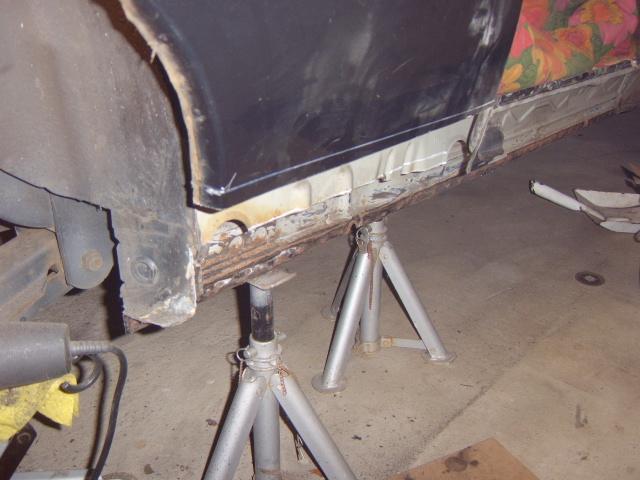

    Hier neue Bilder vom aktuellen Stand der Dinge. Schweller sind komplett herausgetrennt, und sauber abgeschliffen.
    Zudem habe ich die Enspitzen herausgetrennt, obwohl sie eigentlich top waren, aber halt auch nur übergescheißt, und wer weiß, wie lange das gehalten hätte. Daher habe ich sie komplett entfernt.
    Jetzt muss ich nur noch irgendwie den Innenradlauf heraustrennen, was ein großes Problem darstellt, da ich die Seitenwand stehen lasse, weil sie ohne defekt ist.
    Suche eine Seitenwand hinten links. Falls jemand eine übrig hat, bitte melden.
  • #19
    So endlich Feierabend. Innenradlauf ist zu zweidrittel entfernt. Es fehlt jetzt noch das Stück oberhalb der Aussparung für den Tankstutzen. Es ist echt ne Menge arbeit, wenn man es richtig machen will.
