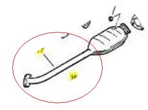

Warum brauchst du denn unbedingt das Bild vom Kat-Ersatzrohr?
Wenn man sich die Bilder so ansieht kann man es sich doch bestens vorstellen wie es aussehen müßte. -

Dann fang ich mal an das Problem zu beschreiben. Also Kadett E Stufenheck mit C20XE. Genau die Stufe hat unten verdammt wenig Platz. Also nen Kat mit 98mm Durchmesser und jeder Menge durchlass genommen. Der alte Kat ist nicht meinen Vorstellungen entsprechend verschweißt bzw. wenn ich die Rohre davon nun nehmen würde wären mir da zuviele Schweißnähte. Mir geht es nun darum das Rohr Stück, was auf dem Bild im Kreis ist, möglichst Einzeln zu nem guten Kurs zu bekommen. Problem jetzt es ist feste am Kat, beim 8V z.B. ist dieses nicht der Fall gewesen. Meine Idee jetzt wenn nen Katersatz Rohr die komplette länge hat wie der Original Kat selber habe ich das passend gebogenen Rohr mit Original durchmesser. Nur habe ich bisher mit Goggle oder bei Ebay kein Bild dazu gefunden. Da waren die Kat Ersatzrohre immer nur als Bsp. Bild dargestellt und grade und sehr Kurz. Somit die Frage nach nem Bild von dem Teil. Dann würde ich schauen das ich das Rohr bekomme, am besten VA, und dann könnte ich weiter machen.
Und zu guter letzt die Stufe bekommt noch ne Gr.A mit 63,5 mm und einem Rohr aus VA. Und alles mit TÜV
Hoffe nun ist es verständlich welche gedanken ich dabei hatte. Fehlt nur noch wer der helfen kann.
