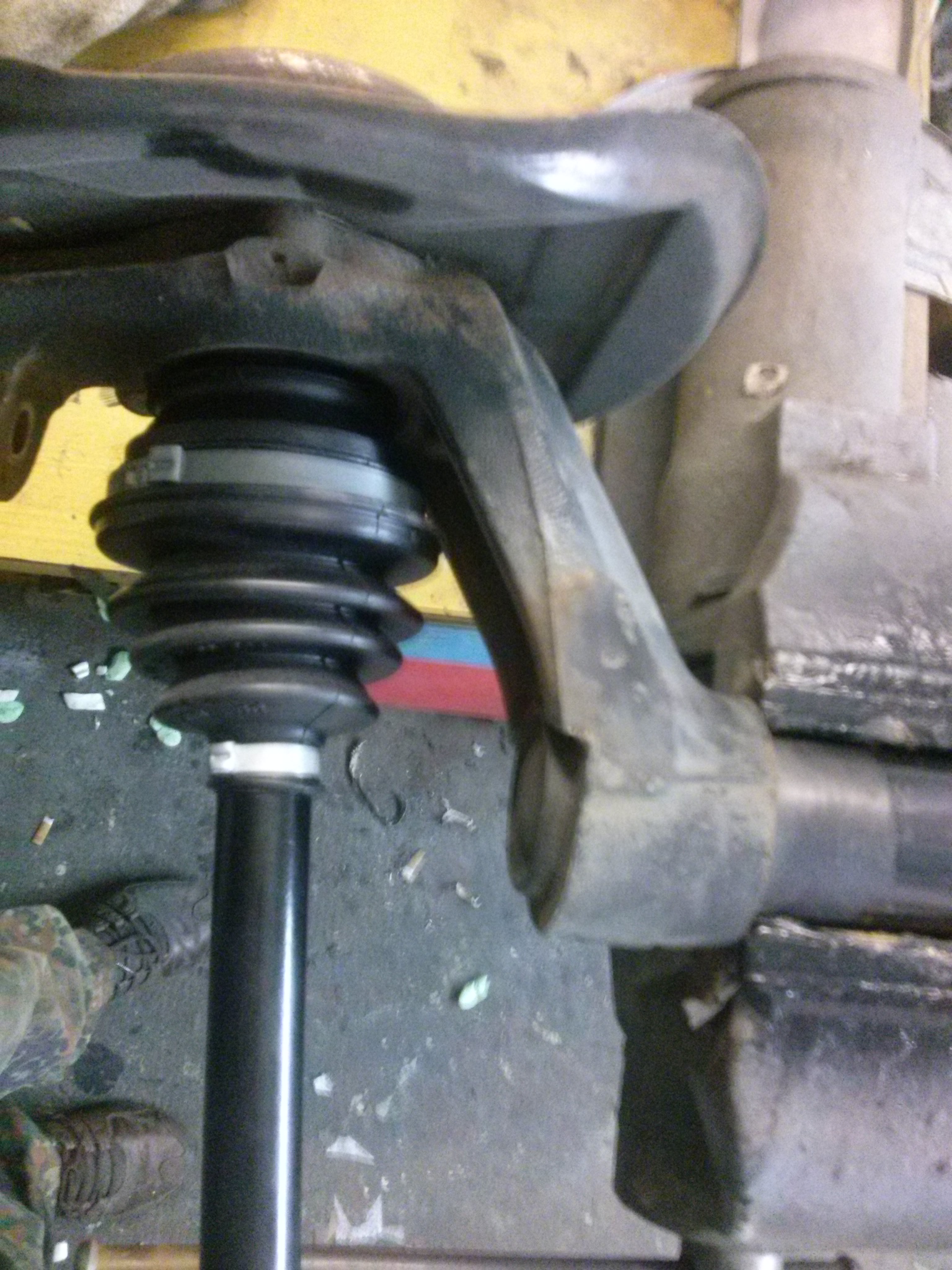

    Hat jemand einen tip welche Achsmanschetten man dann nehmen soll?
    Die originalen Opel Hartplastik schleifen bei mir. Ich hab mal was gehört das Manschetten vom Lupo gehen sollen, da finde ich aber nur angaben das die 75mm Durchmesser haben. Das Gelenk hat knapp 90mm. Daher glaub ich nicht das man die 15mm geweitet bekommt.

    Die Lupo Manschetten aus Thermoplast sind für die inneren Gelenke bei extremer Tieferlegung gedacht. Für außen habe ich persönlich leider noch keinen adäquaten Ersatz gefunden und nutze immer die originalen Opel-Gummi-Achsmanschetten mit der Teilenummer vom Vectra B mit den V6 Motoren. Diese fühlen sich vom Material her anders an, als wenn ich bei Opel eine mit der Teilenummer für den Kadett GSi 16V bestellt.

    Wie weit habt ihr beim "D" die Federbeine gepresst... da geht doch mehr wie 2cm wie ich das sehe,oder habe ich noch ein anderen Faktor außer Antriebswelle vergessen?
