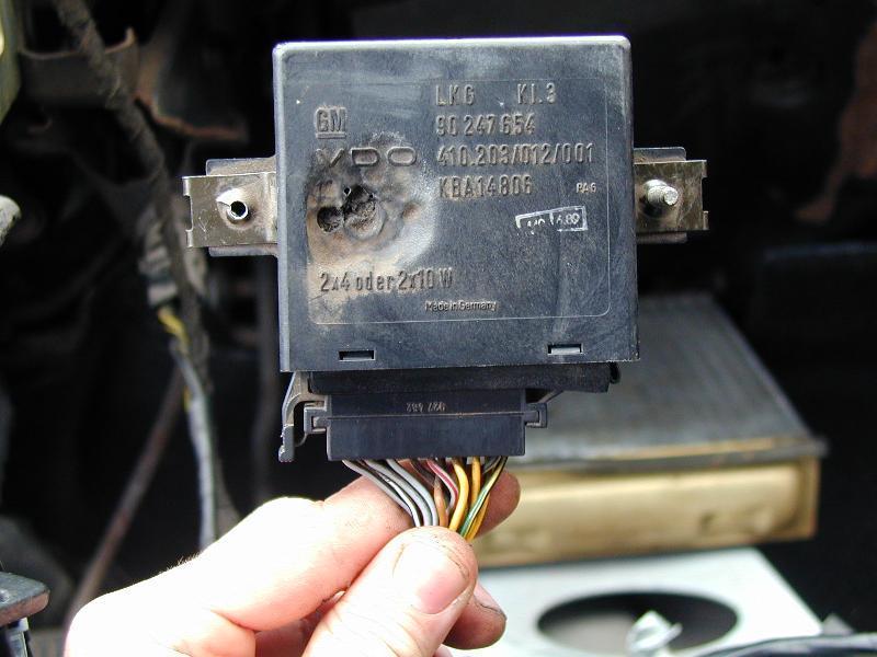

Und dann habe ich das Steuergerät mal auf gemacht
War schlecht zu Fotografieren, aber der Markierte bereich ist durch, Vatie hat gemessen und meinte selbst die Haut hat mehr Wiederstand.. und die blech Leiste da drunter ist fast ab..
Nun die Frage an die richtigen Cracks wasn da los? :stance: Was hängt da dran, habe leider keine SPläne oder so etwas?
(Motor läuft aber mit dem Gerät) -

Da ich leider keine Schaltpläne habe, kann ich auch nicht verfolgen was an dem Durchgeschmorten dranhängt.
Da ich mir gedacht habe das hier im Forum bestimmt auch Elektro-Freaks an den Tasten sitzen, könnten die mir vielleicht sagen was da an kommt.
Da an dem Auto wohl schon mal jemand (sehr Fachmännisch :D) ne Alarmanlage installiert hatte könnte es sein das da irgend wo Müll ist habe schon einige dolle sachen gefunden.. -
