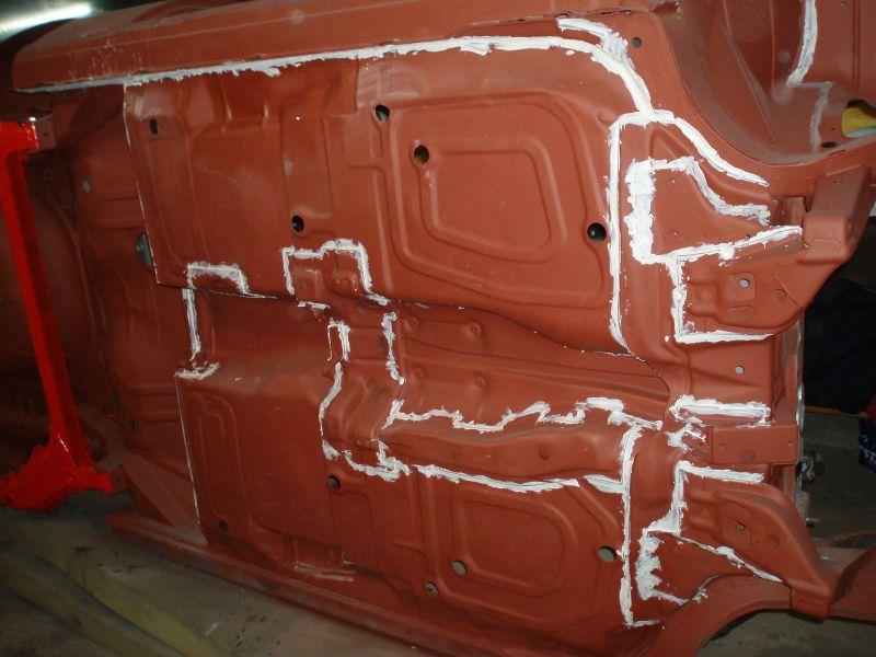

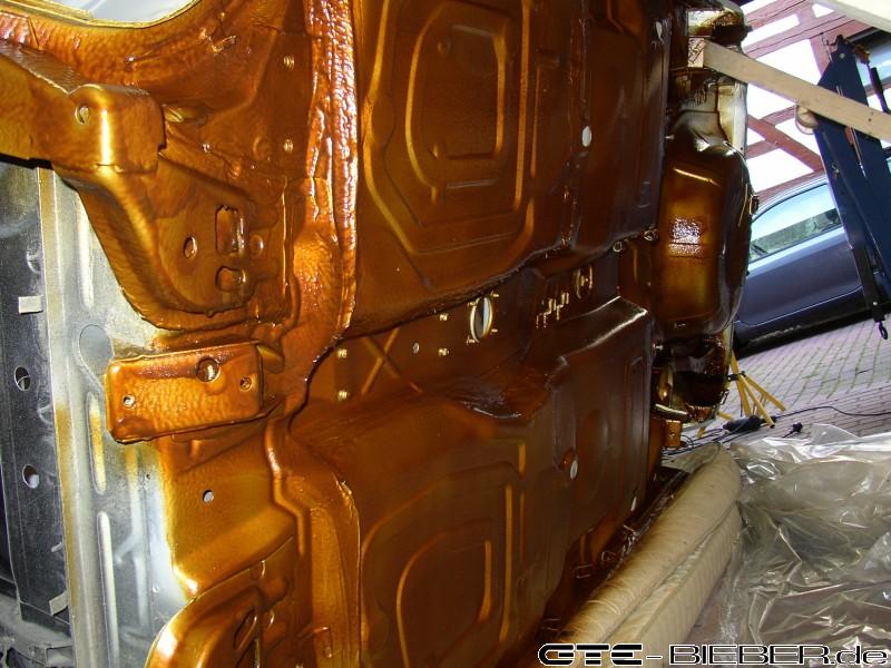

    also als ich meine unterboden fertig gemacht hab (komplett rekonstruiert und versiegelt), habe ich erst epoxid grundierung druff gemacht, dann ne dünne schicht bitum mit der rolle und dann silber lackiert. anschließend wurde der unterboden mit zwei schichten klarem u-schutz gespritzt und gut war! verspreche mir viel davon und durch den hellen untergrund siehste sofort, wenn es irgenwie braun sifft... ;)
    könnte ich nur empfehlen...is zwar unheimlich aufwendig und zeitintensiv, aber man will nen kadett ja auch für möglichst lange am leben halten!

    ich hab auch zwei schichten rostschutz drauf...hatte meinen u-boden auch komplett blank...jeglichen rost entfernt, blech instand gesetzt und dann mit der versiegelung begonnen...

    Ich hab bis auf den Lack das gleiche in den Radhäusern gemacht...Rostschutz, Bitum (2 Schichten) und dann den klaren U-Schutz... (kann man auf dem oberen Bild etwas am HA Radhaus erkennen)
    Kann bis jetzt nur von meinen Erfahrungen berichten und sagen, dass das sehr alltagtauglich und haltbar ist!
