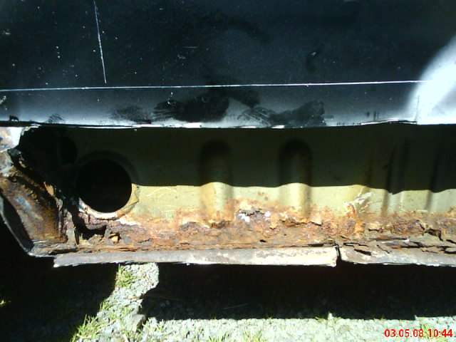

    viel ist schon gesagt und schau Dir auch mal meine Baustelle bzgl. Schweller an. :rollin: Auch wenn es hart klingt, wenn es kein original 16V ist, würde ich es persönlich lassen. Und schau Dir bitte unbedingt mal Deine Fußräume bei den Pedalen an sowie die Querlenkeraufnahmen. Wenn es da auch durch ist, wird es leider auch gefährlich und teuer. (siehe auch bei mir)
    Doch wenn Du an dem Auto hängst, Zeit, Geld und Leidenschaft mitbringst, dann wird auch der wieder! :)
    Kannst Du nochmal ein besseres Bild vom Rost an der B-Säule machen ?
    Zur weiteren Rostvorsorge hat Evil ja schon alles wichitge zusammengefasst.
    Grüße
  • #12

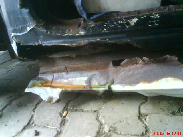

    Sieht doch gar nicht so tragisch aus.Ist halt so bei den GSI`s, da schaut doch niemand unter die Plastikschweller. Ich würde einfach die alten Schweißpunkte ausbohren bzw. mit der Fächerscheibe abschleifen, alles entrosten und dann grundieren, die neuen Schweller ran und fertig ist das ding.Das Versteifungblech hinten nicht vergessen sonst knarrt die Karre bei jeder Bodenwelle.

    Wenn alles mal sauber herausgetrennt ist, sieht alles halb so schlimm aus.
