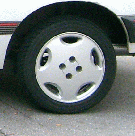

    Wie oben schon beschrieben, will ich auf meine stufe die Cali 16v felgen in 6x15 machen! was würdet ihr mir für ne reifen größe empfelen?
    hab in der suche nix gefunden!!!!
    denke so an 185/55 r15 oder was meint ihr?
    danke für eure antworten

    Also bei meinem Cabrio sind 185/55 15 bereits eingetragen, somit würde bei der Grösse der Besuch beim TÜV Prüfer entfallen. Nur sehen die 195/50 15 einfach besser aus.
    Dier Cali Felgen ab Baujahr 94 habe ich auch ins Auge gefasst
    ich denke, das die 195/50 die bessere alternative sind, da die 185/55 teurer sind (meines wissens) und bei 195/45 ein tachoangleich folgen kann...
    ...kuschelkurs is aus...
    Was am Besten aussieht sind 175/50 15, aber die meisten fahren 195/45 15.
    195/50 sehn ziemlich Baloonmäßig aus.
    Mittlerweile gibt es sovile Gutachten, wo 195/45 Reifen für Kadett E freigegeben sind, ohne Tachoangleichung.

    wäre mir jetzt neu... aber würde mich interessieren, da ich noch die qual der wahl zwischen 195/50 und 195/45 habe... hab beide reifensätze hier...

    Hab auch 195/45 R15 drauf, zwar auf ner 7J Felge, aber das ist ja schnuppe. Tachoangleichung nicht erforderlich, da im toleranzbereich. Liegt natürlich im Ermessen des Prüfers (da 3% abweichung), aber da würd ich einfach mal nachfragen.

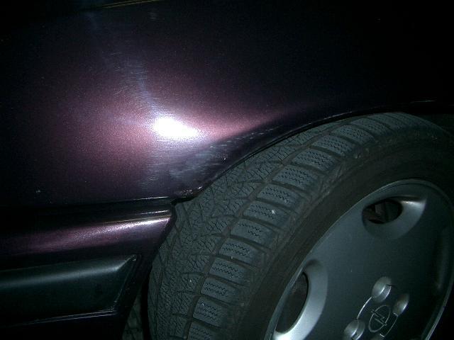

    Naja so Balonhaft sehen die jetzt auch nicht aus.Kommt aber auch auf den Reifen an.
    Ich hatte mal nen Debica Furio.Das war ein Balon.
    Der Falken auf dem Bild sieht wesentlich besser aus,obwohl der auch 195/50 15 ist.
    Klar,der 45er Querschnitt sieht bischen besser aus,dafür ist der Reifen aber auch deutlich teurer und der Komfort wird ebenfalls schlechter.
    Ich bin mit meinen 195/50 zufrieden.
