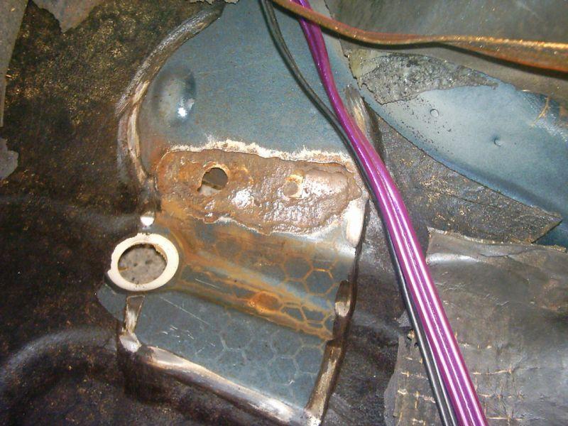

    Ich habe bissher den Teppich und die Dämmatten immer mittich, also auf der Höhe des Schaltgestänges durchgeschnitten, da nachher sowieso wieder die Mittelkonsole drüber ist, und man es dann nicht mehr sieht. Wenn man sich die Bilder vom Unterboden anschaut, wird dein Fussraum auf jedenfall sehr löchrig und rostig sein. Ich habe selbst so eine Baustelle zuhause stehen, komme aber momentan nicht dazu weiterzumachen. Bilder davon gibts in den Baustellenfotos. Auf jedenfall lass es richtig machen, und nicht einfach nur ein paar neue Bleche drüberscheweißen und gut ist. Dann wirst du in spätestens 2 Jahren das gleiche Problem wieder haben.

    willkommen im Club ;) Siehe meine Baustelle, war der reinste Horror. Dein Fußraum sieht zwar besser aus, aber leider scheint, auf dem späteren Bild zu sehen, die QL-Aufnahme richtig durch zu sein. Bei mir ging das gerade noch so...
    Was heißt denn "komplette aufnahme wiederherstellen" ? Vorne alles komplett neu einschweißen ? Dann wäre das ja billig ?

    naja.. mit aufnahme wiederherstellen war die querlenkeraufnahme gemeint
    die trägeraufnahme lass ich bei meinem spengler machen (leider momentan in polen)
    mittlerweile ist die querlenkeraufnahme fertig und wieder richtig stabil... das eingeschweißte blech ist sowas von dick, da wird nix mehr rosten
    werde das ganze noch mit hohlraumfett eingießen so gut es geht... morgen folgen bilder
