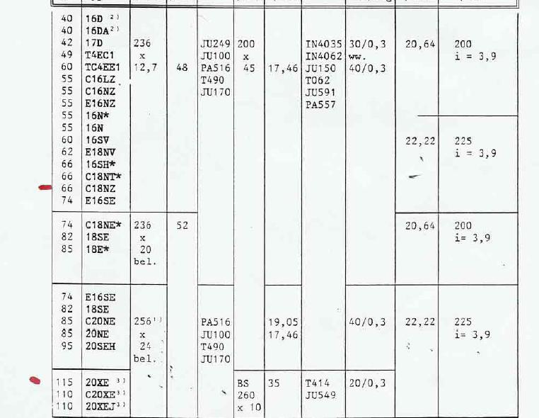

    Fakt ist nunmal, es gibt der C16NZ mit 236x12er Vollscheiben vorne und mit 236x20er innenbelüftet. Hinten gibt es breite und schmale Trommeln.
    Den C18NZ gibt es mit 236x12er Vollscheiben und 236x20 bzw. 256x24er innenbel. Scheiben. Hinten gibt es wie beim 1.6er breite und schmale Trommeln.

    Nochmal für Blinde, C18NZ und C20NE haben nicht den gleichen HBZ und BKV, schau Dir mal den Umrüstkatalog an oder studier mal das EPC. Will hier keinen Streit anfangen aber erstens labern wir hier kein Scheiß und zweitens spar Dir mal die Ausrufezeichen. Hoffe das liest mal einer der Moderatoren.

    236x20 gab es nur auf c18ne, 18e und 18se
    sieht man doch im umrüstkatalog-
    bei trommelbremsen hin brauch man eh keinen 22mm HBZ.
    die größere variante bringt aber NULL. Lieber gleich innenbelüftete Scheiben verbauen.
    Den größeren HBZ brauch man nur bei dem viel größerem Volumen bei den Bremssattel-Kolben hinten (35mm) gegenüber Radbremszylindern bei Trommelbremsen hinten (17-19mm)
    Den C20NE kann man auch mit 20er HBZ fahren.
