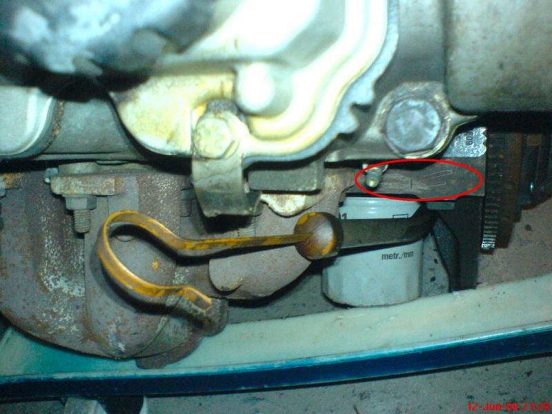

EDIT: Wieso steht es denn bei dir da nicht?
Kann auch unten am Falsch vom Getriebe stehen. -
