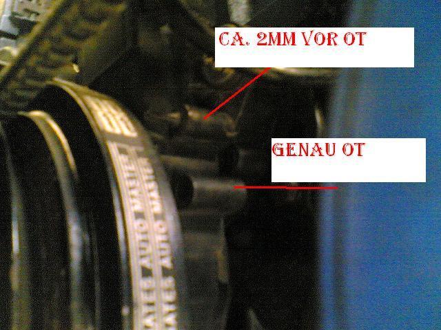

Da ich mir ja eine neue Zahnriemen Verkleidung vom Schrotti geholt habe, sind an dieser neuen 2 Markierungen für die Kurbelwelle.
Ich habe die unter Markierung genommen, weil diese genau OT war.
Bei der oberen markierung sind die Kolben im weiteren Verlauf noch ca 2mm nach oben gegangen.Hab heute den Zahnriemen auf die Obere Markierung gestellt -> Ohne erfolg.
Jetzt steht er also vor OT.
Nochmals Probefahrt gemacht, der Motor dreht wieder nur im ersten Gang bis 3500 U/Min.

#18 Also im Tis steht drin:
"Der Zeiger beim OHC-Motor bzw. die Warze beim
OHV-Motor auf die Kerbe der Riemenscheibe zeigt
und der Verteilerfinger auf Markierung
Verteilergehäuse steht."Und
"Steuerzeiten prüfen
Die richtigen Steuerzeiten liegen vor, wenn der
Kolben des 1.Zylinders kurz vor OT steht und die
Ventile des 4. Zylinders überschneiden.
Bei OHC-Motoren erfolgt die Prüfung der
Steuerzeiten 10° KW vor OT (5° NW vor OT)." -
