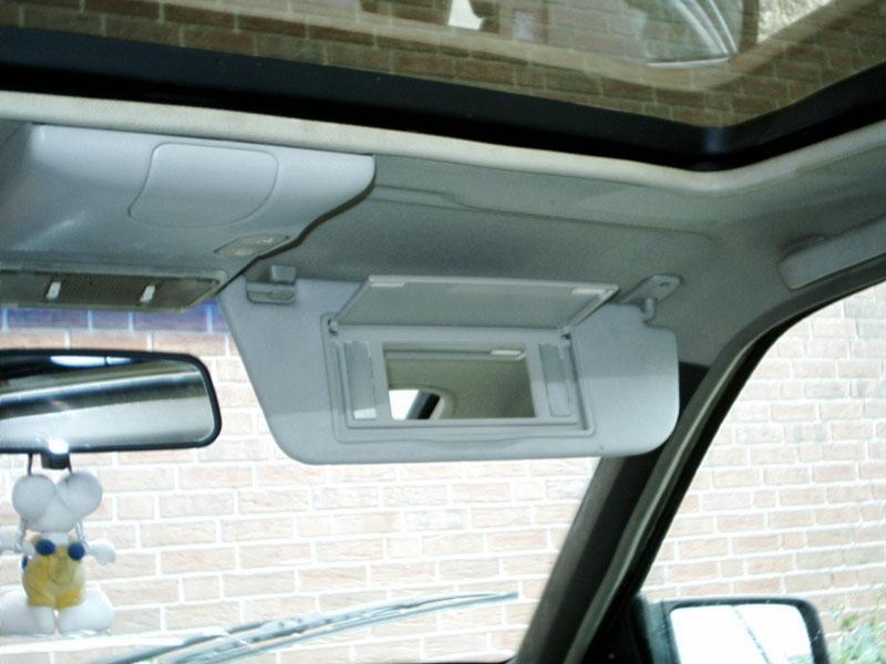

    PS: Hier mal ein Bild vom Omega-A Schiebedach und Sonnenblenden mit beleuchteten MakeUp-Spiegeln in meinem Charly (hab in meinen Bilder-UpLoads jetzt gerade nur dieses Bild gefunden) :

    Aber Deine Sonnenblenden Leuchten ja garnich *gg*
    Naja, die Abdeckung ist, wenn ich das richtig seh, kleiner... die vom B is ne ecke grösser, aber passt. E Kaddy is E Kaddy :D (zumindest da vorm :D )

    Ist noch nicht verkabelt, da der Charly sowieso vor weiteren Arbeiten erstmal komplett leer geräumt wird und komplett neu aufgebaut wird.
    ...und bevor ich mit dem ausräumen anfange, benötige ich erstmal eine Hebebühne oder zumindest ein Drehgestell für die Karosse... denn ohne eins von beiden fange ich garnicht erst an was an der Karosse (Schweißtechnisch) zu machen.
    Ich muß mich übrigens etwas korrigieren... ich habe im Charly nur den Schiebedachmotor vom Omega-A ...Abdeckung habe ich direkt bei Opel für ca. 11,-Euro eine NEUE vom Astra-F genommen, da die in meinen Augen besser aussieht, als die kantige Abdeckung vom Omega-A.... darum ist die Abdeckung auch so schön hell und sauber und der Schalter so vergilbt... weil der Schalter ist wiederum aus der Abdeckung vom Omega-A ...weil wollte für so einen dummen Schalter bei Opel nicht unbedingt ca. 25,-Euro zahlen um ihn dann auch sauber zu haben.
