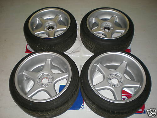

Passen meine Alus aufm E-CC
    gar keine reifen größe ohne irgendwas zu machen bekommst du net mal 7x15 drauf ums bördeln wirst du auf gar keinen fall rumkommen, wenn du nicht sogar ziehen musst.
    ich hatte ddfamals auf der7,5x16 er felge 215/40/16 drauf da musste ich ziehen, bzw. hatte runde radläufe drin

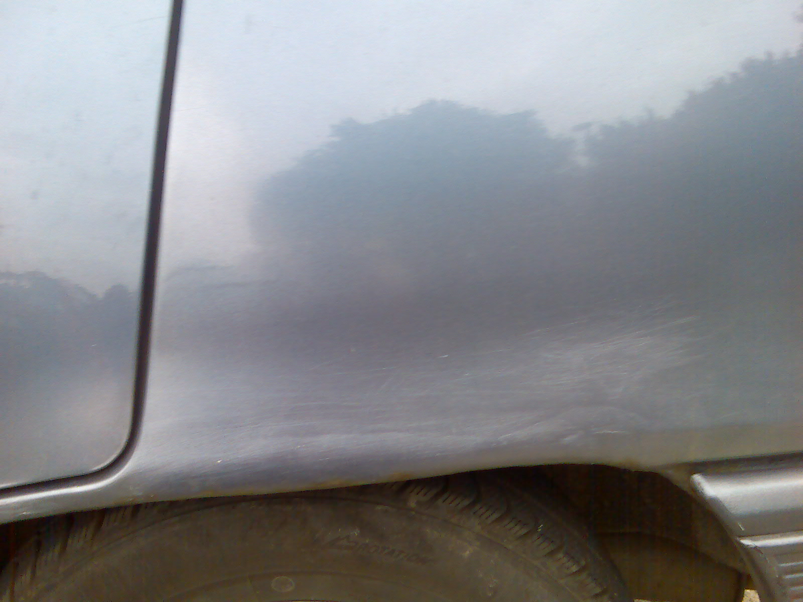

    Börteln wird bei mir nichts Die Hinteren Radläufe wurden so Blöde Gespachtelt (vorbesitzer) hänge mal ein Bild mit ran könnt ihr euch ansehen und gegeben falls mit ein Tipp geben danke.
    Oder wie ist es wenn ich ihn Hinten Hoch setze Bekommt man das Eingetragen?
    Ach wie Geil da hat einer den Rost überspachtelt .

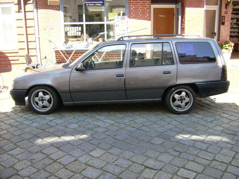

    Und hier dann gleich der Gegenbeweis...
    "4 x OZ 7 x15 ET37 (195/50 R15)"
    Die waren an meinem Caravan dran.
    Vorne und hinten mit Fahrwerk (~60/40)
    Also erzähl kein Schmarn.
    Hier die Bilder:
