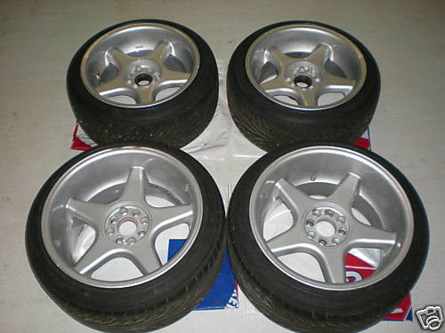

    Sind auch ET42, die Beschreibung kam aus einer Ebay-Auktion, die vor nem Jahr mal war.

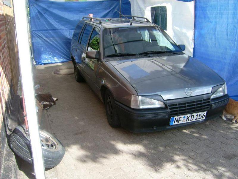

    Ich finde, dass er ziemlich tief liegt.
    Eingetragen ist 40/40. Ist aber vorne mind. 50mm
    Hier Bilder mit 14" 185er .
    Selbst wenn er nur 20mm tief ist, sollten noch 16er drunter passen und die Behauptung von FOX stimmt 100ig nicht, wie man ja oben sieht.
    195/50R15 passen drunter, egal ob mit oder ohne Fahrwerk.

    Machen wir Nägel mit Köppen, wohnt irgendwer mit 16" in meiner Nähe, dass wir das mal ausprobieren können?
    Möglichst mit Reifen drauf?
    Meiner ist auf jeden Fall tiefer, alleine vorne schon.
    Bei mir ist alles Original, da wurde nix verbreitert oder so.
    die oben gezeigten 15er passen nicht nur drauf, ich habe sogar ein TÜV-Gutachten dafür (also für meinen Kadett abgenommen).
    Ist höchstens möglich, dass cc und Caravan irgendwelche Unterschiede haben, dass es halt passt oder auch nciht.
    Gruß Chris ^^

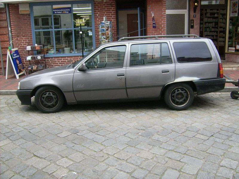

    so wie des eine bild von dem kombi aussieht ist was am radlauf hinten gemacht worden vielleicht auch nur entrostet man sieht halt ah nur das was grundiert ist, ob der kombi weng nen breiteren arsch hat weiß ich net hatte nie nen kombi
