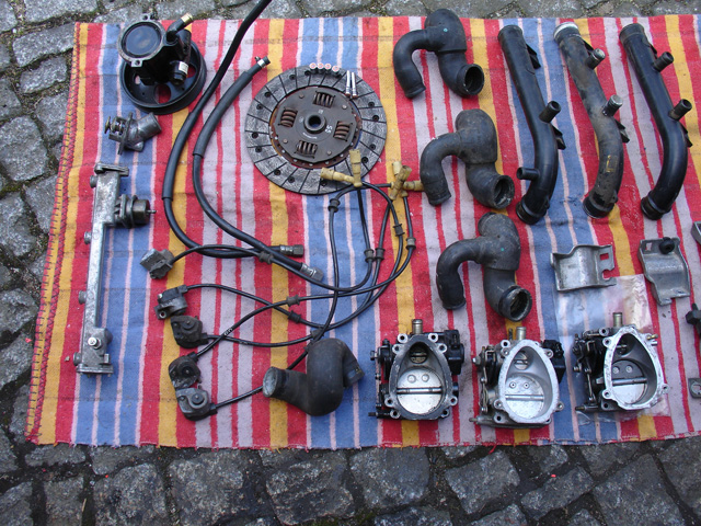

    Beim C20NE gibt es verschiedene Versionen vom Kühlwasserverteilrohr. Er meinte, dass bei der Version ohne ABS gleich ein kleiner Anschluss in der Nähe vom Kühlwasserbehälter ist.
    Auf dem angehängten Bild siehst du oben rechts drei Verteilrohre. Das erste von links hat im unteren Bereich den gemeinten Anschluss.

    Ist aber keins vom C20NE. Weil der hat hinten 2 Anschlüsse und nicht nur einen.

    Nee, ist kein Rohr vom C20NE. War nur zum Veranschaulichen des Anschlusses gedacht.
