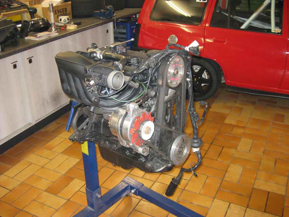

    So, Motor ist drin. Elektrik schieb ich mal was nach hinten, aber:
    wie kann ich den Kühler vom c18nz an den c20ne anschließen??, das Rohr hinterm Motor ist beim 1,8er nämlich länger, aber die Anschlüsse hinten sind wohl anders, und zwar da, wo die Schläuche hinten ins Thermostat reingehen. Und wo wird beim 2 Liter der untere Schlauch, der aus dem Ausgleichsbehälter kommt angeschlossen, beim 1,8er ist der Stutzen am Rohr, beim 2 Liter aber nich??
    Und wo schließe ich die Beiden schläuche der Heizung an????
    Also die die aus der Spritzwand kommen???
    Fragen über Fragen...
