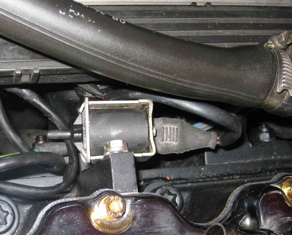

#70 Hay,
das ist dein Tankentlüftungsventil. Es sollte 1 Anschluss haben. Vom Aktivkohlefilter kommt ein dünner Schlauch an das Ventil. Und vom Aktivkohlefilter kommt ein dicker Schlauch an die Ansaugbrücke.
P.S: Der dünne Schlauch müsste ganz oben angeschlossen sein da er das Ventil am Aktivkohlefilter betätigt.
