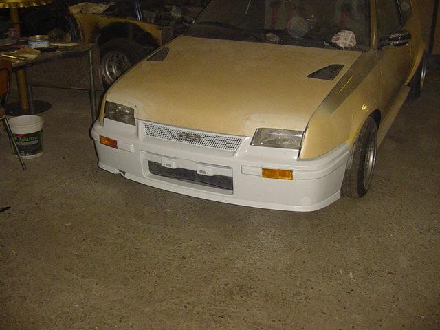

    hier mal 2bilder vom angehaltenen zustand der schürze:
    mfg...:markus

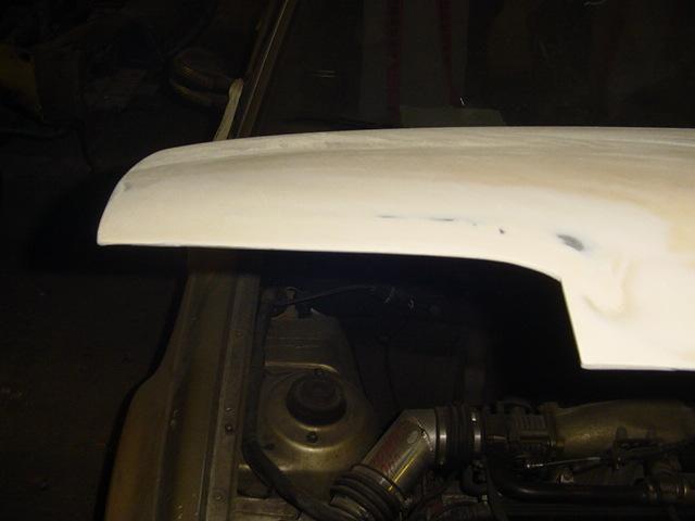

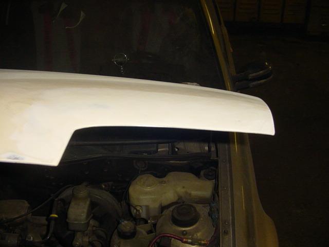

    die verlängerung hab ich aus ner 1,6er haube großzügig ausgeschnitten und sorgfälltig angepaßt,nachdem ich vorsichtig die hintere doppelwand entfernt hatte(welche übrigens wie ich feststellte ne schwachstelle von GM ist was hohlraumschutz vor rost angeht angeht)...
    habe hier mal 2pics aus der nähe gemacht:
    und einmal seitlich :D

    Von der Verarbeitung her muss ich sagen erste Sahne, auch die Stoßstange sieht jetzt Grundiert TOP aus, nur irgendwie......ich weis nicht........kann ich mich mit den kleinen scheinwerfern Optisch nicht anfreunden an deinem E. Mir ist klar für was du sie brauchst :wink: nicht das hier jetzt wieder einer los Schreit :rollin:
    Wär vieleicht geiler gekommen mit den Blinkern in den Kotie´s aber gut is meine Meinung, wenns dir so gefällt auf alle fälle lassen :wink:
    Wie gesagt so wie du das ganze gemacht hast TOP, find ich klasse :D
    Dennis
