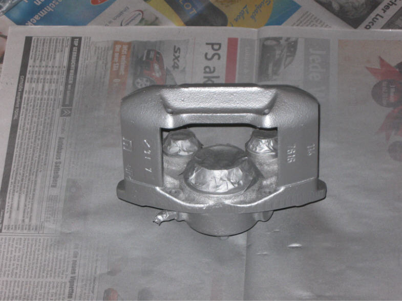

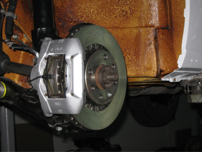

    Ich habe heute das Thema "Bremsen" abgeschlossen. Dazu zählen
    - 22er HBZ
    - neue Bremsleitungen biegen und bördeln
    - Bremssättel reinigen und lackieren
    - Bremssättel Schiebehülsen polieren und wieder einsetzen
    - Bremsleitungen, HBZ, Bremsscheiben und Bremssättel montieren
    Jetzt noch Bremsflüssigkeit auffüllen und entlüften.

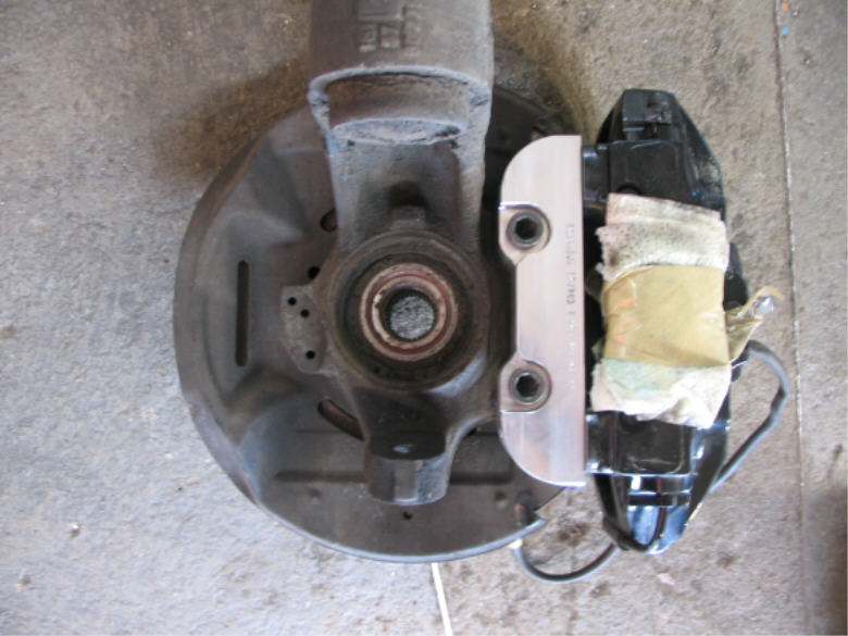

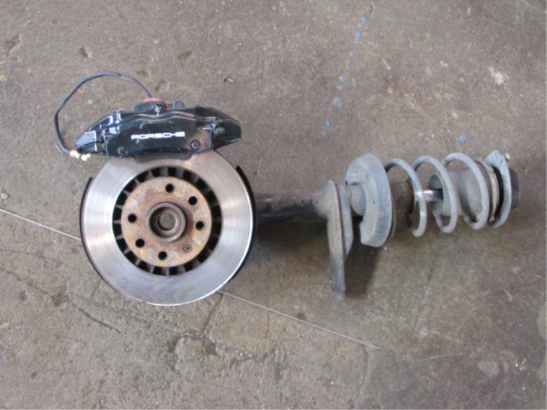

    Hehe, hat er sich bei der Kälte doch nochmal durchgerungen. Warum haste nicht die Porsche Sättel draufgeknallt? Wenigstens für ein Bild wärs geil gekommen. :D

    Warum hast du denn die Delco Sättel wieder genommen und dir keine ATE Sättel besorgt? Sind ja bekanntlich nicht so toll die Dinger.

    Diese hier?
    Da wirkt doch die Bremsscheibe so mickrig :rolleyes:
    @ Frank:
    Ich habe noch einen Satz ATE's. Müßte die nur vom Vectra abschrauben.
    Aber ich hatte die ganze Zeit keine Probleme mit den Delcos. Die Schiebehülsen hab ich nur noch mal nachpoliert und dann war alles wieder fluffig.
    Und falls die Delcos doch mal klemmen, ich hab ja den Satz ATE's liegen. :denk:

    Woher haste den Adapter ?

  • #117
    Ich denke das wir den gleichen Typ meinen. Dann war ich das. Die Halter von dem sind schrott.
    Zwar ist die Verarbeitung gut, die Löcher sitzen an der richtigen Position ABER das Gewinde hat die falsche Steigung.
    Bei Bremsteilen wird immer ein Feingewinde verwendet (M12x1,5) aber der Typ läßt die mit M12 Regelgewinde gefertigt (x1,75). Damit hast du nicht genügend Gewindegänge.
    Und nun nimmt er sie nicht mal zurück. Und das als gewerblicher Händler !!!!!
    Die auf den Bildern sind aus Alu und die habe ich aus dem Calibra-Team Forum von tommy2fast.
    Vieleicht hat der noch ein paar Halter.
