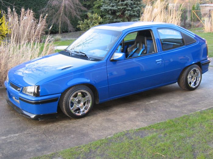

#20 der obere hatte ein kw-gewindefahrwerk komplett runter gedreht und hinten 60er weitec-federn der andere hat 60/60er weitec federn mit vorne noch 25mm gepressten federbeinen - fährt sich noch recht komfortabel gegenüber dem komplett runtergedrehten kw-gewinde (welches auch noch fast 2cm höher war auch wenns auf den bildern anders aussieht)
80er federn vorne sind ja unfahrar - da lag bei mir das domlager auf der befestigungsmutter vom stoßdämpfer auf !!
