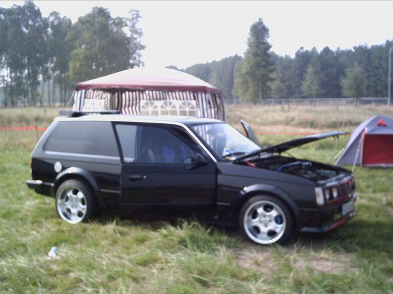

    Ich habe zur Zeit in meinem D vorn die E Federbeine, 40er Weitec und 10mm Tieferlegungsfederteller. Der ist damit schon sehr gut runter gekommen. Habe auf der Vorderachse 215/16 und das Profil ist im Kotflügel. Optisch sehr geil,aber jedes Schlagloch ist mein Freund.
    Hatte vorher 45er H&R Federn vom D verbaut, sehr gutes Fahrverhalten. Federn waren deutlich über zehn Jahre alt!
    Da hatte ich noch gut 2cm zur Kotflügelkante, wobei da noch GTE Verbreiterungen verbaut waren, die auch nochmal locker nen 1cm tiefer sind, als die originale Kotflügelkante.
    Hier ein Bild von den H&R:
