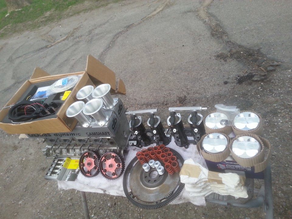

    Update für den C20XE siehe Foto... 230PS peil ich damit nun an mind.
