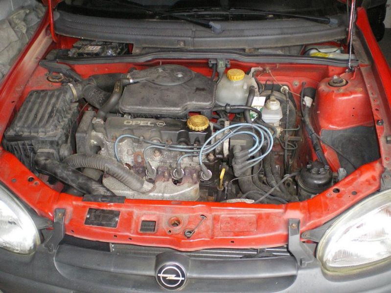

    Soooo ... endlich geschafft, nach langen hin und her habe ich nun doch einen kompletten Ansaugtrakt vom AstraF in meine E-Stufe eingebaut!
    Habe für die Fixierung des Luftfilterkastens ein Messingstück anfertigen lassen, das ganze sieht jetzt so aus...
    Oben und unten halten zusätzlich noch zwei Aluminium Winkel das ganze fest.
    Mich würde jetzt interessieren wie Ihr das mit dem Lufi-Kasten mit der Befestigung gelöst habt, auf euren Bildern sieht man das leider nicht so gut, weil einfach so befestigen mit Klipper oder ähnlichem war mir dann doch nicht so geheuer^^
    Danke schon mal :wink:

    Hätte da auchnoch ein Bild für dich ist allerdings der C14NZ aber ist ja im Prinzip von der Bauart her der selbe Motor
    Mein Kadett ist vielleicht etwas lahm, aber dafür auch ein Caravan :D
  • #15
    Stimmt - gleiche Bauart, ähneln sich eh alle da fast die selben Motoren verbaut wurden - weißt du zufällig wie dein Luftfilterkasten befestigt ist?
