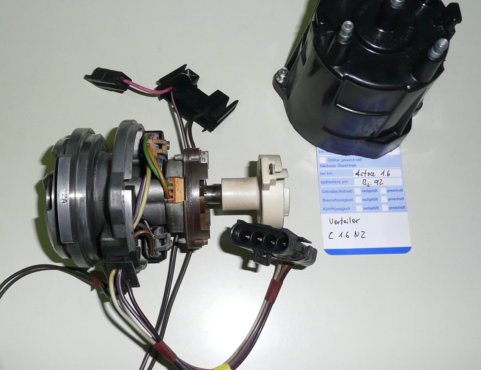

    hier ein Foto von einem Verteiler für den C16NZ.
    Dieser wurde aus einem Astra von 1992 ausgebaut und passt für die Motoren C16LZ und C16NZ. Der ovale Stecker hat ebenfalls 4 Anschlüsse.

    vielen Dank für Deine schnelle Antwort. Ja genau so sieht auch mein Verteiler im Kadett aus. Die Zündkabel sind 1 Jahr alt und voll in Ordnung, genau wie die Kerzen. Der freundliche Herr vom ADAC hatte auch alles durchgemessen, Zündspule usw. bevor er sagte:" Tut mir Leid, da kann ich nichts machen, da ist der Verteiler hin." :(

    Ja, beim C20NE ist der Verteiler nur die Hochspannungsverteilung - also keine Elektronik. Die Zündspule wird durch das Motronic-STG angesteuert, welches wiederum den Impuls vom KWS bekommt.
    Beim C16NZ gibt es keinen KWS, der Impulsgeber ist im Verteiler genauso wie das Schaltgerät (Zündmodul). Trotzdem ist noch die Verbindung zum zum MULTEC-STG wichtig, aber nur zur Zündzeitpunktverstellung und um dem STG zu "sagen", der Motor dreht und Benzin soll eingespritzt werden.
