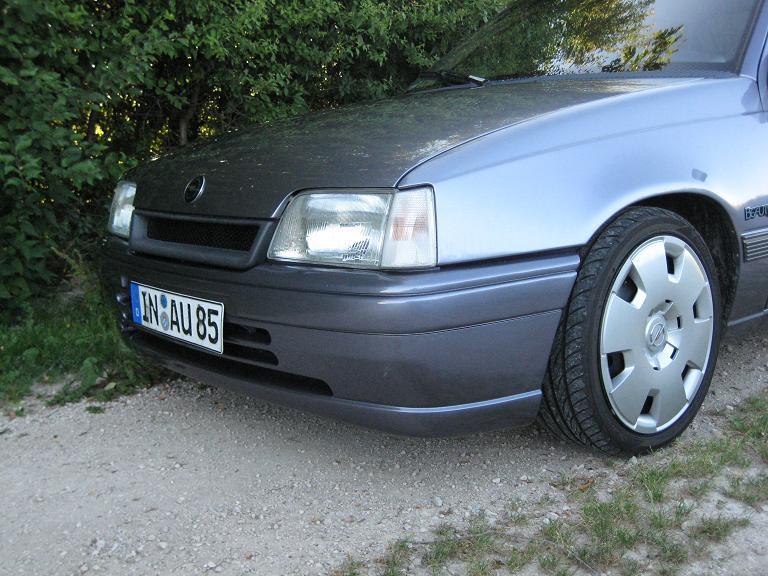

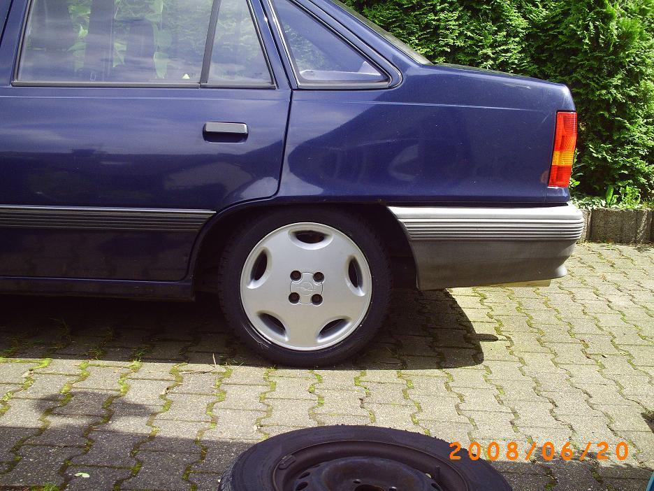

Wenn Du Glück hast, sollte es mit der richtigen Spachtelmasse funktionieren. In der Flash war irgendwann mal ein Kadett drin, wo diese Rillen zu waren.
Ich habe das auch mal probiert, aber bei mir hat es immer wieder Risse gegeben, weil die Stoßstangen ja recht flexibel sind und stark arbeiten. Also wenn man Spachtelmasse bekommt, die flexibel genug bleibt und sich dann auch noch gut mit dem Kunststoff der Stoßstange verbindet, sollte es klappen. Hab auch mal drüber nachgedacht, die Rillen rauszuschneiden und gleattes Material einzuschweissen, aber das war mir dann alles zuviel Aufwand. Jetzt gefällt es mir mit geschliffenen und lackierten Stoßstangen auch wesentlich besser, aber das ist ja Geschmackssache!!
Gruß, Michael
#6 Also ich hab meine auch mit Spachtel geglättet und dann schwarz matt lackiert. Anfangs ist der Spachtel zwar teilweise wieder abgeplatzt, aber das kann auch daran gelegen haben das ich darunter nicht so gut angeschliffen habe. Nach dem nochmaligen ordentlichen Anschleifen und sabuer spachteln, schleifen, spachteln, schleifen ... (bis alles schön glatt ist) hats dann gehalten. Und das tut es seit letztem Jahr Sommer immerhin. Also es funktioniert mit Spachtel. Auf der anderen Seite will ich den Ärger mit dem nochmals spachteln auch nicht mit einer teuer lackierten Stoßstange haben. Aber nicht zu viel wegschleifen, sonst erkennt man den Unterschied in der Maßerung des Spachtels und der Querrillen.
#7 Also ich habs mit nem lötkolben gemacht, hat auch funktioniert aber stinkt wie die sau
hab das plastik von nem Kühlergrill reingeschmolzen und danach noch gespachtelt und dann schleifen schleifen schleifen
