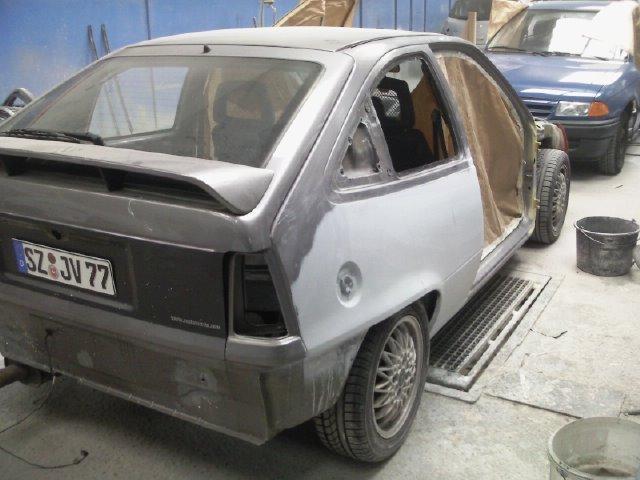

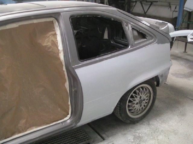

			#55 Heckklappe ist noch Top von Zustand und Lack und auch der schwarze Streifen und die GSi Aufkleber sind in Top Zustand,daher lasse ich die Klappe so. Bei den Scheiben muss zuerst die Dichtung vorsichtig von ausen rausgezogen werden,die ist bei mir allerdings eingerissen da sie am Scheibenkleber fest hing,aber das stört mich persönlich jetzt nicht da eh Ausstellfenster rein kommen. :wink:
 Dann mit ner Fein Scheibenausschneid Maschine oder mit nem Scheibendraht von innen rausschneiden.
 Wenn du das nicht zur verfügung hast kannst du die hinteren Seitenscheiben auch mit nem Kattermesser von innen vorsichtig rausschneiden,habe ich dieses mal auch gemacht da ich das Werkzeug inner Arbeit vergessen habe.
