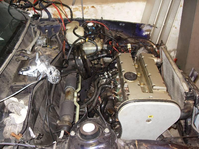

    Im Moment bin ich jetzt dabei die Kabelbäume rauszuschmeißen, dass Platz ist. Außerdem sollen die später versteckt verlegt werden.

    Heute bin ich nicht zu soviel gekommen wie gedacht. Hätte gerne noch alles Kupfer aus dem Motorraum weggehabt, aber die Ansaugbrücke und die Einspritzleiste haben mich zu arg geärgert. Trotzdem nochmal 2 Bilder gemacht.
