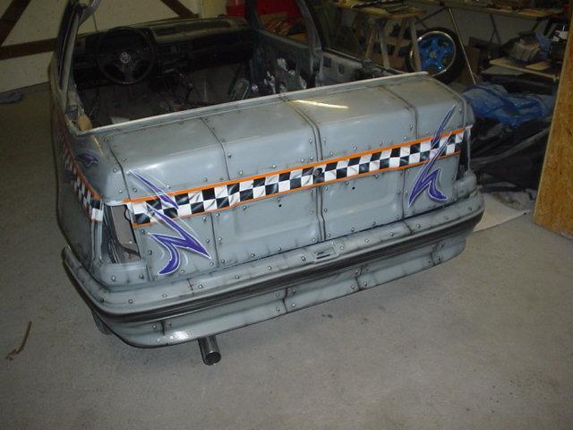

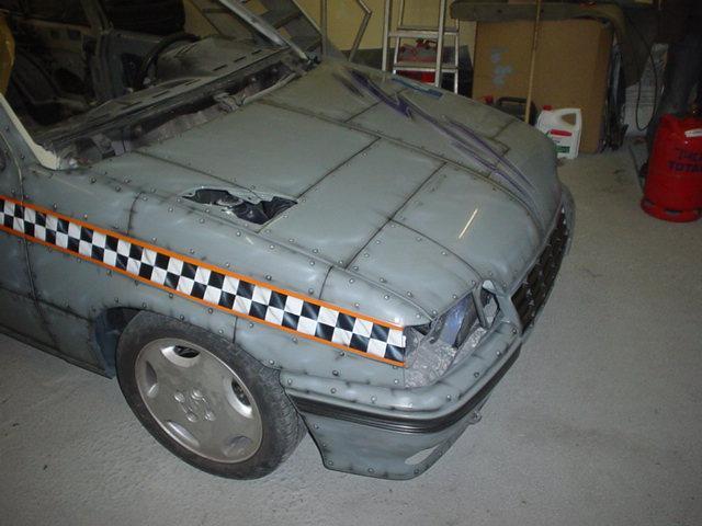

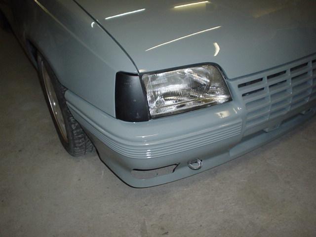

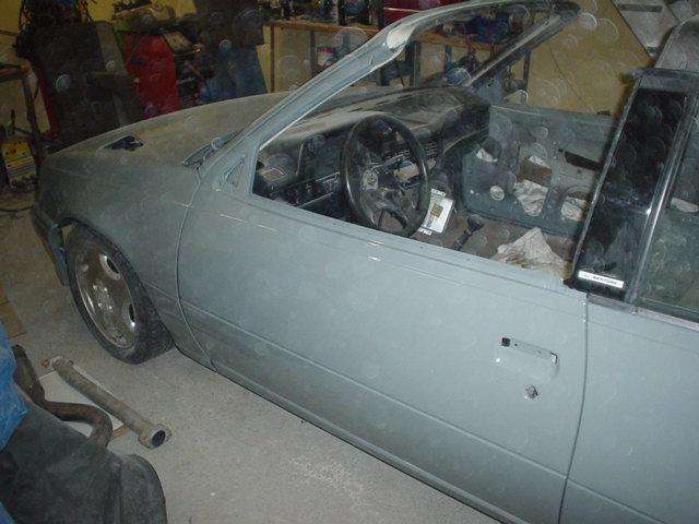

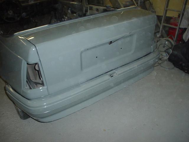

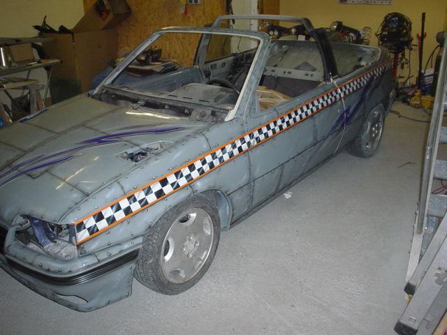

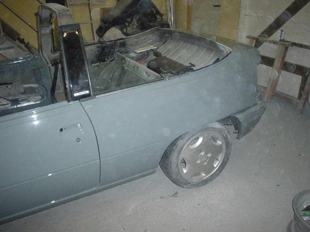

richte gerade ein Cab. Habe das Cab von Nusch hier ausm Forum gekauft. Schweller war nur ein Loch und Seitenwand der Spachtel unterlaufen. Peanuts. Schweller ersetzt, Seitenwand ausgebessert. Motor 1.6er war platt. Er wich einem C20NE mit kurzem F16 und Wahrhaftig wirklichen 87tkm. Herrlich. Dazu Novus ESD mit 1x60mm rund und VSD Attrappe. Bruddel Bruddel.... Weitec 80/60mm mit GTS Dämpfern....8x15 RH Cup mit 195/45R15 rundum. Unilack Mausgrau...nächste übernächste Woche wird gebrusht. Stahlpaltten mit Nieten auf dem gesamten Fahrzeug. Schwarzen Lampen rundum und graue Lederausstattung innen.
