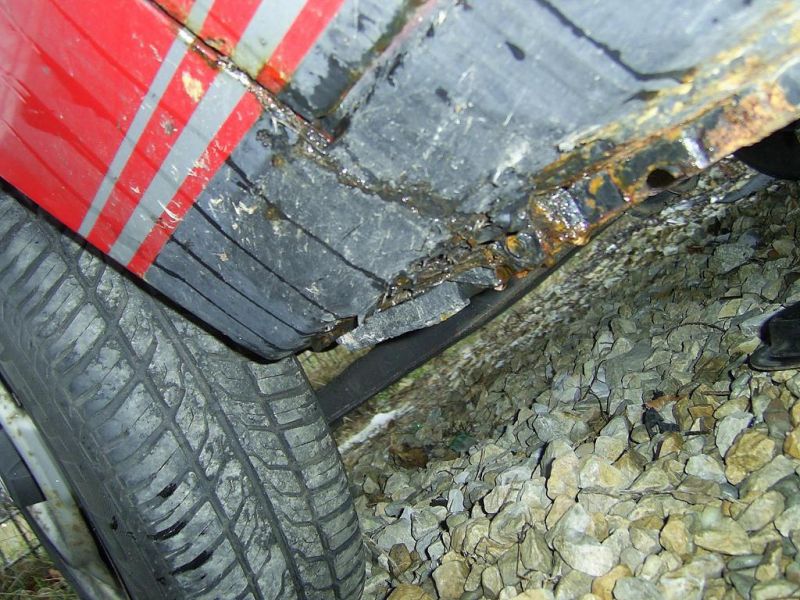

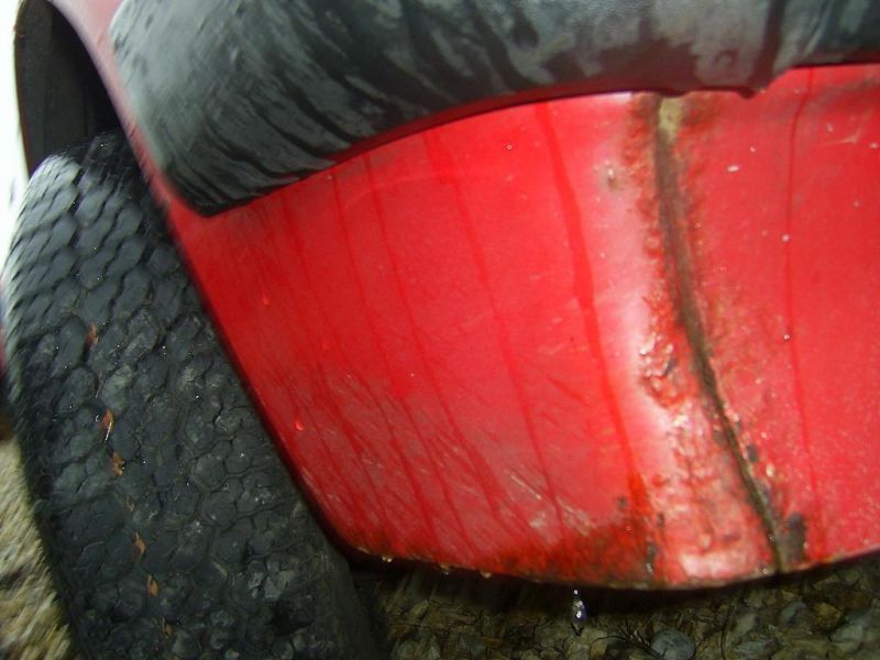

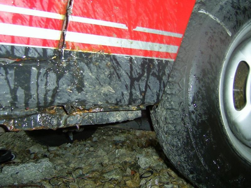

P.S.: Den rechten roten Kotflügel würde ich auch gern für ein aktuelles Restaurieungsobjekt nehmen. Der hätte dann auch schon die passende Farbe. Vorausgesetzt er ist einigermaßen rostfrei (A-Säule und unter der Stoßstange).
