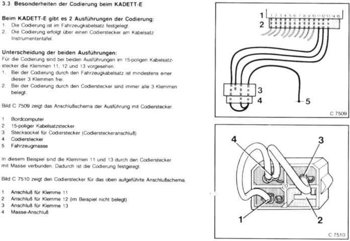

    Anschluß Stecker Bordcomputer
    1 - Masse BR
    2 - Dauerplus RT
    3 - Wegstreckenfrequenzgeber BLRT
    4 - Kraftstoffmengenmesser bzw. Steuerteil Einspritzanlage oder Bordcomputerrelais SWGE
    5 - Tankinhalt BLSW
    6 - Zündungsplus SW
    7 - Zündschloß SWRT
    8 - Temperaturgeber BL
    9 - Temperaturgeber BLWS
    10 - Zündungsplus SW
    11 - Kodierung Bordcomputer
    12 - Kodierung Bordcomputer
    13 - Kodierung Bordcomputer
    Die ersten beiden Pins dürften ausreichen. Allerdings kann ich Dir jetzt nicht
    spontan sagen auf welcher Seite die sind, wenn Du den Stecker nicht hast, dann..
    mhh.. o)

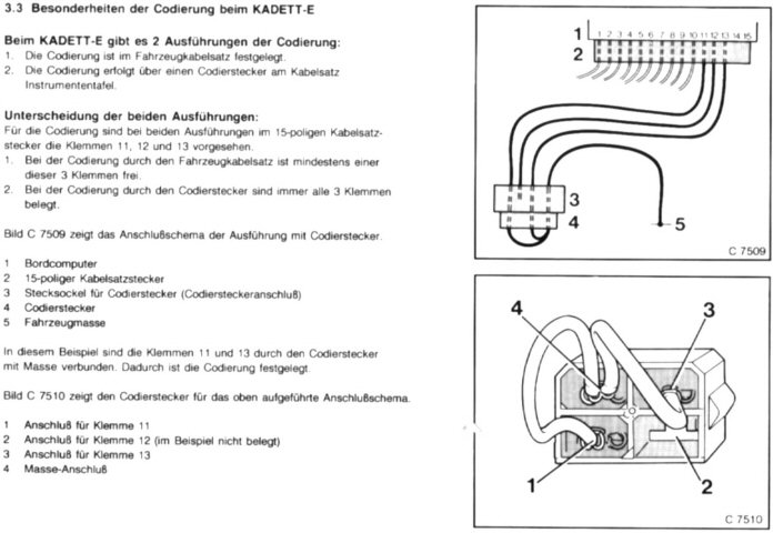

    EDIT: Hier nochmal ein Bild, vll hilft das..
