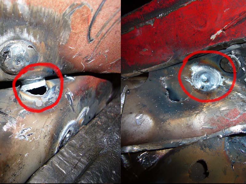

    Wie groß waren denn Deine Löcher nun beim QL-Stützen anbringen ? Und wie stark war am Träger innen dann die Anschmelzung zu sehen ?! So 1-2mm Boppels.. oder größer ?!

    glaub das bei dem bild mit der schraube waren noch 6,5 mm löcher, musste man aber den vorschub aber zu weit runterdrehen damits ordentlich wurde, die punkte am längsträger hab ich dann 8 mm genommen und das war gut machbar das ordentlich durchzubraten. Pickel oder blasen hat bei mir höchstens der lack geworfen, an dem metall selber hast du nur gesehen das es eben einmal mittig flüssig war. die grundierung war aber auf der rückseite ungefähr 1E-stück groß weggebrannt. (wg. pickeln vielleich ein wenig zuviel vorschub, das da der drath schon durchsticht?). keine ahnung ist jetzt nur so eine these...

    Danke, ich habe inzwischen auch weiterprobiert bei 2 x 2,5mm, sind 8mm Löcher wirklich
    so ungefähr das Maß der Dinge, ich endete zwar bei 8,5mm Bohrungen, aber das kommt
    dann wirklich so hin. Mit den Boppeln haste glaube ich auch Recht, hinten ist ansich
    keine Unebenheit mehr zu sehen jetzt, war vorher wohl noch nicht ganz optimal justiert.. o)
    Jetzt bin ich mit Ergebnis und Einstellung vom Trafo aber recht zufrieden. Und die
    Schweißpunkte dann zu trennen, war dann entsprechend schweißtreibend, so wie das
    wohl sein soll.. o)
    Danke!.. o)
    Hier noch kurz ein Foto wie meine letzten Punkte dann aussahen, das Schw.Gerät habe
    ich während der Tests auch noch auf 380V umgeschaltet, machte sich dann irgendwie besser.

    tbone, sieht top aus!
    Ja, 380v hätte ich auch gern.... Aber wie gesagt ist eben alles eine einstellungssache, ich hab auch erstmal an mehreren Probestücken rumprobiert. Dann lieber ein paar stunden mehr vorarbeit, als an solchen sachen schweisspunkte die nicht halten. ARgh, schon wieder montag morgen!
