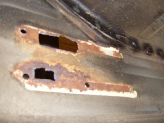

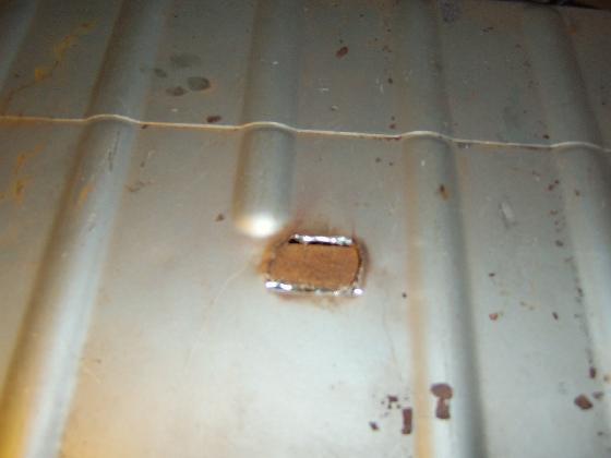

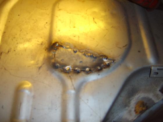

    Fang ich zu erst mit den nicht ganz so interessanten Dingen an ;). Wie schon erwähnt wurden ein paar kleine Rostlöcher geflickt. Hab mal zwei ausgewählt:

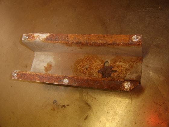

    Nun wirds auch ein wenig spannender^^. Haben den Halter für die Tankbefestigung entfernt. Hat der Rost ein wenig zugeschlagen X(
    Der Halter ist schon wieder im neuwertigen Zustand:D

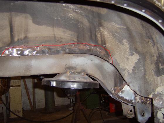

    Desweiteren wurde im Radlauf ein neues Blech eingeschweißt. Was da am Werk war kann sich wohl jeder denken ;)

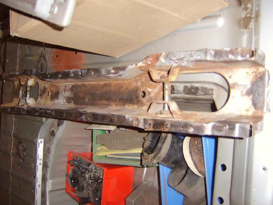

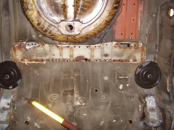

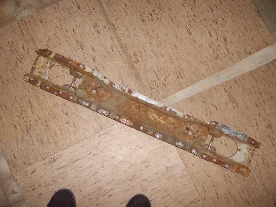

    So und zum Abschluss das Größte. Der herausgetrennte Querträger / Traverse (genaue Name unknow :schwitz:). Nenn das bei ihm mal netterweise: Der Zahn der Zeit; nagte gute 20 Jahre.
    Nebenbei bin ich damit beschäftigt die Front bis zur A-Säule zu entlacken. Das wir hoffentlich bis zum Ende der Woche Grundierung bzw Roststop vom Lacker auftragen können. Aber gehe mal davon aus das ich mich zurerst über den Träger hermachen werde, das er an seinen alten Platz kann.

    Johr das könnte man so sagen, dass fast alles mal ab war. :D Also die Resvereradmulde war ganz raus im entefekt. Habe sie immer an einer Seite drangelassen. Sauber gemacht und dann alles schön versiegelt. Hab mich selbst gewundert das das entrosten so gut geklappt hat. Saß man auch ein paar Stunden bei.
    Die Verstärkung für die Abschleppöse war auch raus. :tongue:
    Also mehr wird hinten auch nicht mehr Raus kommen. Es sei denn ich find noch iwas unter den letzten Unterbodenschutz-Fetzen.
    Das Heckblech ham wir drinne gelassen, weil da war nichts. Ist aber im nach hinein ziemlich aufwenig das einzlend rauszunehm :(. (Mulde/ Heckblech)
    Heut bin ich mitm entrosten des Trägers angefangen. Morgen wird er gesandstrahlt. Geht schneller und meine Nerven werden geschont:D Hab morgen auch nicht all zu viel Zeit fürn Cara.

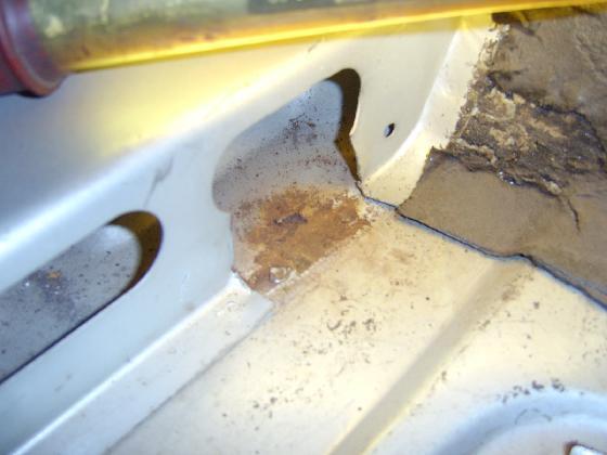

    So während mein alter Herr mich dazu verdonnert hat den Träger zubearbeiten, hat er sich mit der "Strebe" in Höhe der Fahrer/ Beifahrerseite beschäftigt. Genauer gesagt das Rostnest freigelegt.

    Den hat mein Vater sich mit der Pistole zugelegt wo er seinen ersten GT fertig gemacht hat. Also im Sand sind auch schon ein paar kleine Rostteile drin. Sind aber noch alle so klein das mans benutzen kann. Siebe den Sand auch jedes mal wenn ich ihn wieder in Eimer packe. Aber hast wohl mit Recht das er nach ner Zeit auf ist bzw zu verdreckt ist.
    Naja der Träger ist entrostet. Da wo er angeschweißt wird am Rahmen ist Zinkspry drauf gekommen. Morgen wird dann der Rest konserveiert.:D
