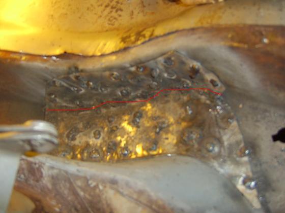

#113 Was meinsten genau mit Stabi-Blech in drei Teilen !? Das was auf dem unteren schon
zu sehen ist ?! Hast Du das von unten auf Stoss geschweißt und innen nochmal eine
Lage Blech extra aufgepunktet ?! Sieht irgendwie so aus.. o)Mhh.. ich müsste ja auch mal weitermachen.. naja, ma kieken.. wenigstens Du kommst
vorwärts.. o) Gruß, Rob. -

Bei der linken Seite des Rahmens haben wir das Blech aus einem Teil angefertigt und da noch ein paar Bleche zwischengeschweißt. Dürfte eine Seite vorher stehn^^. So dabei ergab sich das Problem das es im nachhinein nicht zu 100% gepasst habt. Hatte da nach dem Einschweißen (festpunkten) ein paar, genau gesagt 2 hohlräume unterm Blech. Da wo sich der Rahmen nach oben wölbt. Hab da Roststoplack reinlfauen lassen & später wenn er fertig ist kommt ja noch Wachs rein.
So um das zu verhindern haben wir diesmal meine Idee versucht. Weil das aus einem Blech anzufertigen war die Idee meines Vaters. & wies aussieht ist meine Idee bisher besser^^ Wir machen uns drei Schablonen und Punkten die Bleche dann aufm Rahmen fest. Da wo die drei Bleche aufeinandertreffen wird ne Naht gezogen.
Also ich nenne das Blech "Stabi-Blech" weil es meiner Meinung nach keine andere funktion haben kann & ich den richtigen Namen nicht weiß :(.
Hoff das Bild veranschaulicht das, was ich meine mit dem Stabi-Blech aus mehreren Teilen:
& so siehts eingeschweißt aus:
Dritte Teilblech des Stabi-Bleches ist auch drin^^

#120 Diese Regel, dass man nichts durchschweißt, sondern nur über bestehende tragende Teile draufbrät, ist glaube ich, schon ziemlich alt und wäre für jeden
restaurierten Oldtimer, an den ja normalerweise kein Spachtel gehört, das Grauen.
Ein guter TÜVer dürfte auch darum wissen, dass man mit draufbraten nichts
vernünftig restauriert, weil das viel schneller wieder gammelt als es lange hält.Ich würde die Träger auch wieder komplett auf Stoß zumachen.
Meinen Segen hast Du so weiterzumachen.. o)Viel Spass an der Ostsee, ich fahre auch nachher ans Ostseebad, aber die richtige
Ostseite.. o) Mit Kombi und Anhänger, schön gemütlich.. o) Bis denne.. Gruß, Rob. -
