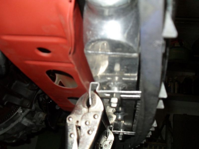

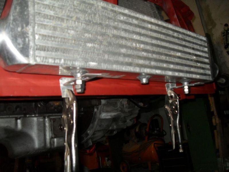

    Hab mich heute mal mit der Halterung für den Ladeluftkühler beschäftigt, um den Kopf freizubekommen. Also zwei positive Punkte, bin gut vorran gekommen mit den Haltern und den Rest ausm Kopf bekommen. Somit wars doch ne gute Entscheidung sich nen Auto als Hobby zu zulegen.

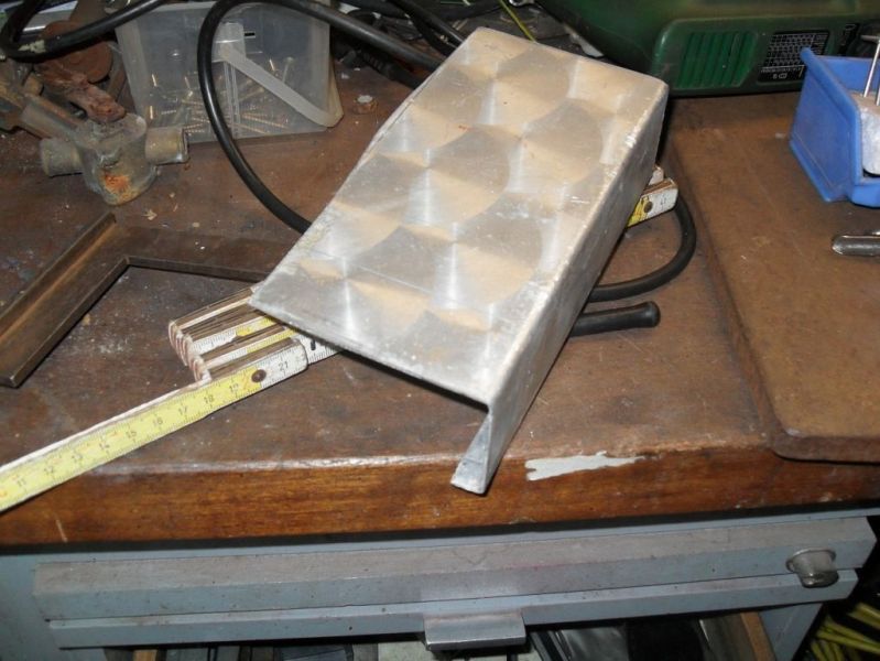

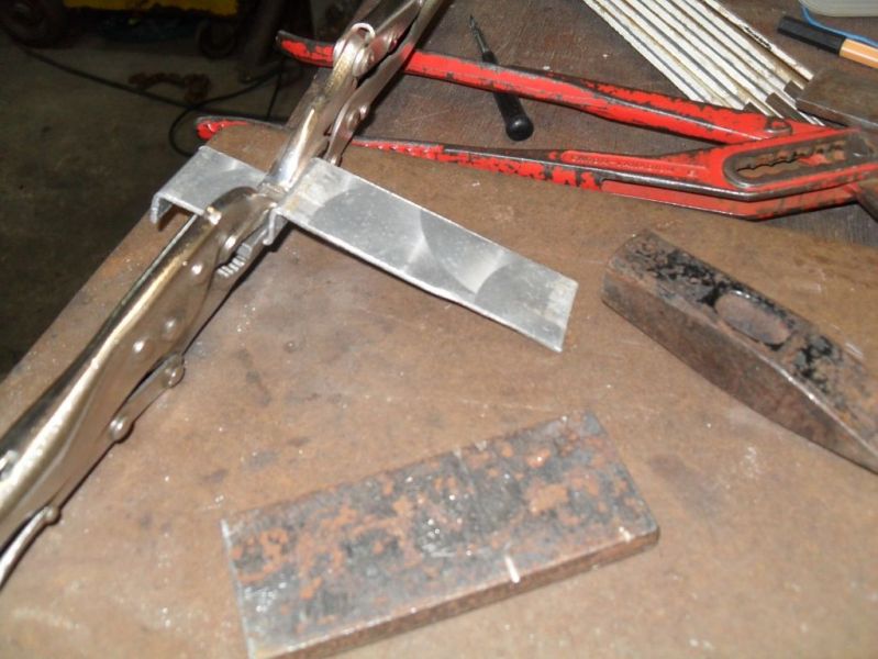

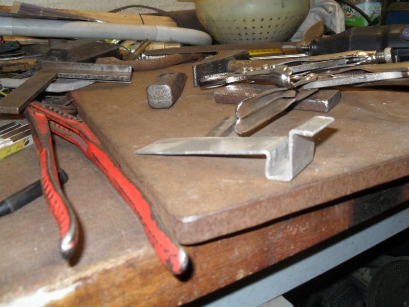

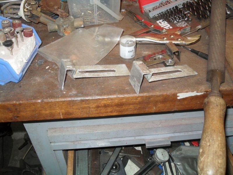

    Angefangen bin ich mitm Blech von nem alten Toaster, wollte sehn ob meine Überlegung funktioniert und machbar ist. Soll ja auch halten und nicht gleich wieder zusammenfallen. Oben werden zwar auch noch ein oder zwei Halter kommen, nur die beiden unteren halten den Ladeluftkühler auch so. :D
    Jetzt kommen nen paar Bilder von den beiden Haltern,vom Ausgangsmaterial übers Blech berarbeiten bis hin zur "Anprobe". Jetzt folgt auch mein lieblings Spruch: Ob die am Ende auch noch drin sind keine Ahnung^^ Vll kommt mir noch iwann nen neuer Einfall, wie man es besser lösen kann.

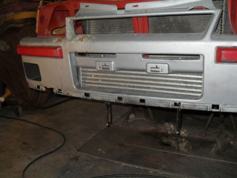

    Ist mirn Stein vom Herzen gefallen, als alles hing und auch in seiner Position blieb.
    Einmal mit Stoßstange, find das sieht ganz gut aus. Bzw der Ladeluftkühler fällt nicht sofort auf. Soll ja dezent bleiben.

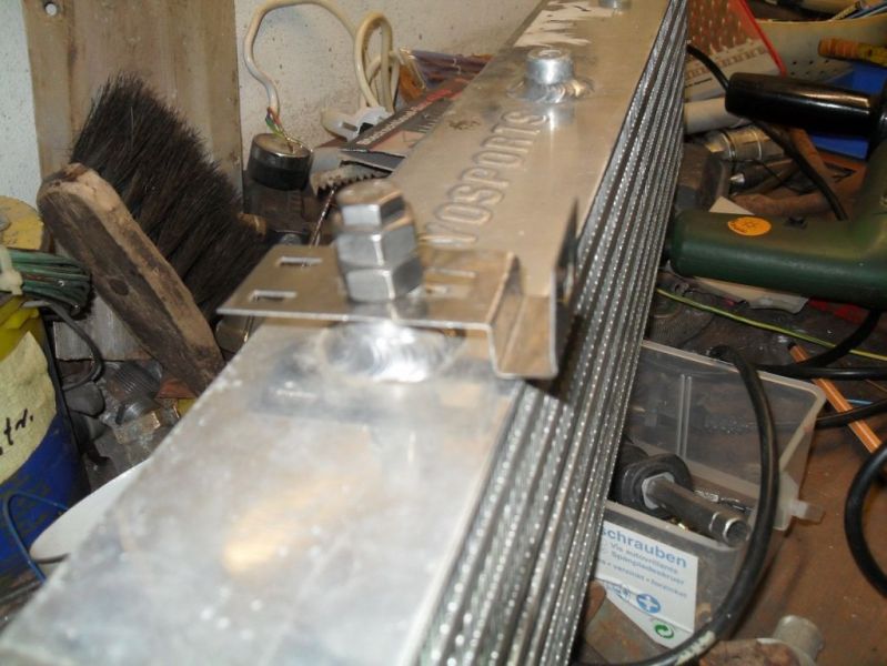

    Einmal nen Blick von unten. Ist nichts angepasst, wollte ihn einfach nur dran haben, braucht nen Erfolgserlebnis...
    Paar Kleinigkeiten, müssen zwar noch an den Haltern gemacht werden nur wie man sieht ihre Aufgabe erfüllen die erstmal. Nur so kann man weitermachen mit der Verrohrung und anderem Krams.
  • #289
    Aha ok.. o)
    Willst Du die Winkel unbedingt an der unteren Kante anschrauben ?! Ansonsten würde ein 0815 90-Grad Winkel
    an der Traverse doch auch funktionieren, oder ?!

  • #290
    Das mit nem 90 Grad Winkel funktioniert leider nicht. Richtig gesehn hast du das ja schonmal das ich den verschrauben will, soll ja alles ohne großen Aufwand rückrüstbar sein. Wenn ich einen normalen 90 Grad Winkel nehme, hab ich das Problem das ich nicht genug Platz hätte, ihn an der Traverse zu verschrauben, das waren ca.5 mm wo ich hätte ein Loch bohren können. Dieses wäre dann auch am Ende des Winkels gewesen. Dadurch das ich da das U-Profil habe, komm ich mit Seite, welche an der Traverse anliegt höher.
    Die Grüne Linie, zeigt den Bereich von der Traverse an, wo beiden Bleche zusammen kommen und verpunktet sind. Das das jetzt der Bereich ist in dem ich das Loch bohre dürfte klar sein. Das in Lila ist der Bereich von dem derzeitigen Halter. Das in Schwarz ist ein 08/15 90 Grad Winkel. Da ist die Verschraubung dann wirklich meines Erachtens nach nicht gut plaziert. Besonders da ich einen Schraubendruchmesser von 8mm nehme. Da hab ich dann kaum noch iwas von der Traverse was unterhalb des Schraubensloch ist.
    So sieht man das vll besser was ich damit meine, wenn ich sage beim 08/15 90 Grad Winkel ist zu wenig Platz. Das in Grün wäre der 90 Grad Winkel.
